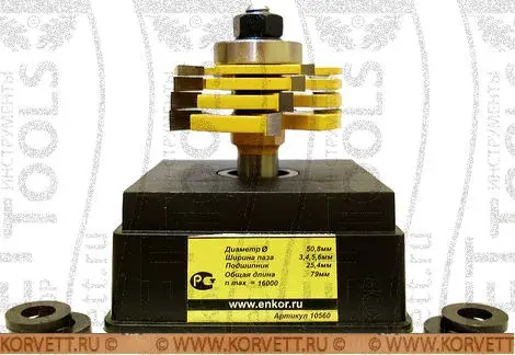

10560. Фреза кромочная фальцевая 4 диска D50.8,Х12 глуб.12,7
Обновлено 22.10.2026 1047329
Кромочная фальцевая фреза на подшипнике с набором сменных дисков: ширину фальца задаёт не подстройка упора, а толщина поставленного диска — поставили диск 5 мм, сняли ступеньку 5 мм. Один корпус закрывает четыре размера фальца. Размеры: рабочий диаметр 50,8 мм, хвостовик 12 мм, глубина выборки 12,7 мм, общая длина 79 мм. В комплекте четыре диска диаметром 50,8 мм высотой 3, 4, 5 и 6 мм, подшипник 25,4 мм, проставочные втулки и гайка 13 мм. Зубьев на диске — 4. Для чего подходит: четверть под заднюю стенку шкафа; фальц под стекло и зеркало в дверце; ступенька под накладку и штапик; подгонка фальца под толщину вставки сменой диска; ремонт старой обвязки под новую вставку. Материалы: массив, клеёный щит, фанера, МДФ. На плите с ламинатом покрытие скалывается на выходе — последний проход снимайте минимальным и с подрезкой. Где применяется: ручной фрезер с цангой 12 мм, фрезерный стол, ЧПУ. Отступ от кромки держит подшипник 25,4 мм: он катится по кромке детали или по шаблону.

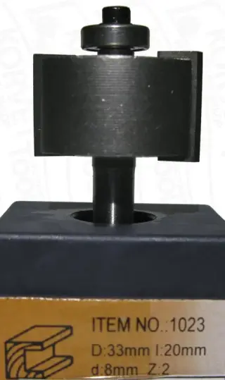

1023-40 Gl.Фреза кромочная фальцевая  H40, D33, L35 Х12 глуб.10
