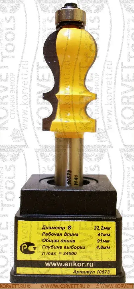

Кромочная фигурная фреза с нижним подшипником копирует профиль по шаблону и снимает свес: опора стоит на конце фрезы, поэтому копир подводится снизу детали, а режущая часть идёт по кромке сверху. Размеры: рабочий диаметр 22,2 мм, высота рабочая 41 мм, хвостовик 12 мм. Высота взята из названия — в поле склада она не заполнена. Для чего подходит: повторение фигурной кромки по шаблону на серии деталей; снятие свеса облицовки заподлицо с профилем; копирование по контуру с нижним копиром на столе; дублирование готовой планки, когда чертёж не нужен. Материалы: массив, клеёный щит, МДФ, фанера. По шпону и ламинату подшипник оставляет след на копире — защитите его или делайте последний проход на малый съём. Где применяется: фрезерный стол; на весу шаблон под деталь не подвести. Хвостовик 12 мм требует цанги 12 мм.
