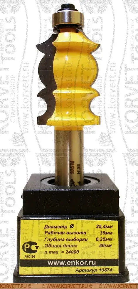

Кромочная фигурная фреза с нижним подшипником отбирает профиль по кромке и одновременно копирует её по шаблону: опора на конце фрезы идёт по копиру снизу, и сечение повторяется без разметки и подгонки. Размеры: рабочий диаметр 25,4 мм, высота рабочая 35 мм, хвостовик 12 мм. Высота 35 мм взята из названия, в складском поле её нет. Для чего подходит: профиль по кромке щита толщиной до 35 мм; повторение сечения на серии полок и стоек; снятие свеса после облицовки; копирование по шаблону снизу на фрезерном столе. Материалы: массив, клеёный щит, МДФ, фанера. Твёрдые породы ведите в два прохода: на полной высоте 35 мм съём за раз подгорает и вырывает волокно. Где применяется: фрезерный стол с нижним копиром; в ручном фрезере по упору шаблон снизу не подвести. Цанга под хвостовик 12 мм.
