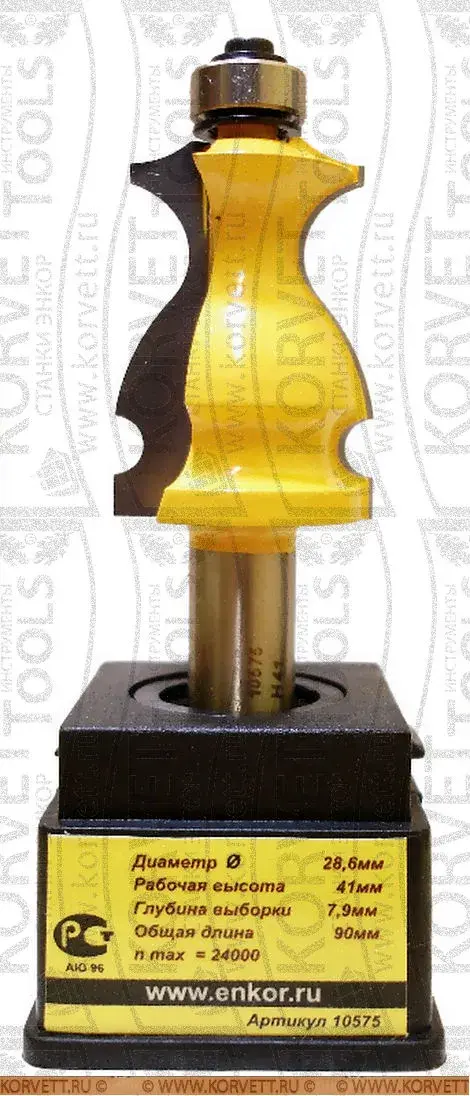

10575. Фреза кромочная фигурная D28.6х41 Х12
Обновлено 22.10.2026 1047340
Фигурная кромочная фреза снимает профиль по кромке на всю её высоту: рабочий диаметр 28,6 мм, режущая часть 41 мм. Такое сечение нужно там, где фигурный переход идёт по всей толщине детали, а не только по верхнему ребру. Размеры: рабочий диаметр 28,6 мм, высота рабочая 41 мм, хвостовик 12 мм. Высота прочитана из названия, в складском поле её нет. Для чего подходит: профиль по кромке щита 40 мм; поручень и подлокотник с фигурным сечением; наличник и карниз большой высоты; повтор профиля на серии стоек по упору. Материалы: массив, клеёный щит, МДФ. Крупный вынос режущей части требует жёсткого крепления заготовки: на весу деталь ведёт, и профиль выходит волной. Где применяется: фрезерный стол и ЧПУ, цанга 12 мм. Подшипник в маркировке не указан: копирование — по упору или копировальному кольцу.
