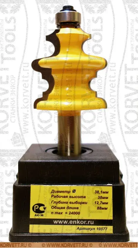

Кромочная фигурная фреза с нижним подшипником снимает профиль по кромке, ведя подшипник по шаблону снизу детали. Берут её, когда нужен именно профиль по кромке: галтельная скругляет угол, а эта задаёт рисунок профиля. Размеры: рабочий диаметр 38,1 мм, высота рабочей части 38 мм, хвостовик 12 мм. Для чего подходит: фигурная кромка на щитах и полках; обгон по копиру; профиль на филёнках и фасадах; повторяющиеся детали по шаблону. Материалы: массив, фанера, МДФ, древесные плиты. По ламинату и шпону работайте с подрезкой: профиль выходит на поверхность и скалывает облицовку. Где применяется: фрезерный стол, ручной фрезер с цангой 12 мм. Шаблон ставьте снизу, прижим держите постоянным, иначе подшипник уводит профиль в сторону.
