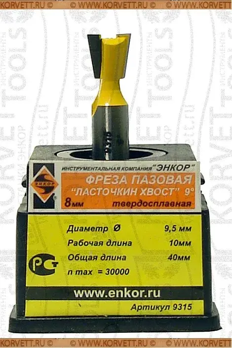

9315. Фреза пазовая ласточкин хвост D9.5х10 9° Х8
Обновлено 22.10.2026 1047360
Узкая фреза для ласточкиного хвоста выбирает гнездо с поднутрением малого сечения — там, где соединение идёт на тонкой рейке: ящик, лоток, обвязка дверцы. Прямая пазовая такой профиль не даст, у неё стенка паза вертикальная. Размеры: рабочий диаметр 9,5 мм, хвостовик 8 мм; высота режущей части 10 мм и угол 9° — из названия. Для чего подходит: ящичные соединения в мелкой мебели; шип на тонкой рейке; обвязка шкатулки и лотка; ремонт старого соединения, где нужно повторить тот же угол. Материалы: массив, фанера, МДФ. Тонкая деталь плохо держит нагрузку от фрезы — прижимайте её к упору и не берите всю глубину за один заход. Где применяется: ручной фрезер с цангой 8 мм, фрезерный стол, ЧПУ; в столе удобнее — мелкую деталь видно по всей длине и она не уходит из-под руки. Особенности: угол 9° даёт пологое поднутрение: шип садится легче, а гнездо меньше разбивается при сборке.
