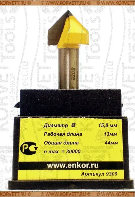

9309. Фреза пазовая гальтельная V-form D15.8 А90° Х8
Обновлено 22.10.2026 1047362
V-образная фреза с углом 90° снимает фаску и выбирает клиновидную канавку по всей ширине конуса 15,8 мм. Это середина линейки: остриё уже заметное, а инструмент ещё проходит по узкой раскладке и не требует стола. Размеры: рабочий диаметр 15,8 мм, хвостовик 8 мм, угол 90°. Высота режущей части в карточке не указана — глубину сверяйте по первому пробному проходу. Для чего подходит: фаска 45° на кромке столешницы и подоконника; V-паз по центру филёнки; разделка под склейку усовых соединений; канавка под декоративную вставку в панели. Материалы: массив, клеёный щит, фанера, МДФ. Дуб и ясень требуют меньшего съёма: остриё входит в твёрдое волокно рывком и может отщепить угол. Где применяется: ручной фрезер с цангой 8 мм, фрезерный стол, ЧПУ. Длинную фаску на щите ровнее снимать в столе — деталь идёт по упору без перекосов. Особенности: чем шире конус, тем чище выходит фаска на косослое — кромка режет по большой дуге, а не в одной точке.
