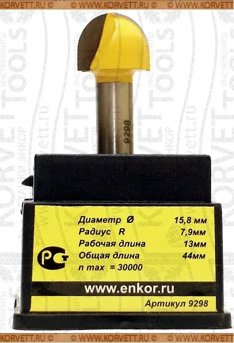

Галтельная фреза выбирает канавку с полукруглым дном: радиус 7,9 мм при диаметре 15,8 мм задаёт жёлоб, куда труба или кабель ложится по профилю. Прямая пазовая так не умеет — стенки у неё вертикальные, и круглый предмет в пазу висит на двух точках. Размеры: рабочий диаметр 15,8 мм, радиус ножа 7,9 мм и хвостовик 8 мм — по полям склада; высота режущей части 13 мм — по записи D15.8х13. Радиус равен половине диаметра, поэтому дно канавки полукруглое на всю глубину. Для чего подходит: жёлоб под трубу и кабель толщиной около 15 мм; канавка под круглый штапик; выборка под уплотнитель в четверти; скругление дна широкого паза перед шлифовкой. Материалы: массив, фанера, МДФ, клеёный щит. На ламинате и шпоне радиусная кромка подрывает покрытие на выходе — ведите деталь так, чтобы скол ушёл на изнанку. Где применяется: ручной фрезер с цангой 8 мм, фрезерный стол, ЧПУ. Канавку такой ширины ведут за два-три прохода: за один заход фрезу тянет по волокну.
