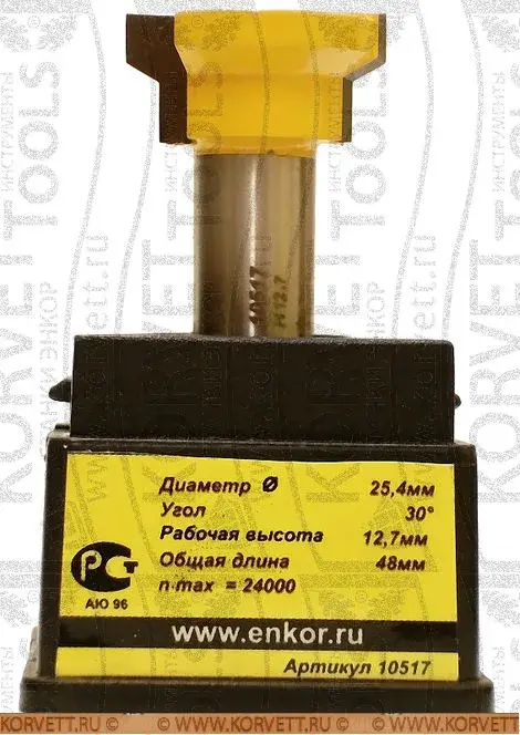

Т-образная пазовая фреза вырезает паз с расширением на дне: инструмент заводится в узкий пропил, и головка выбирает поднутрение. В такой паз прячется головка болта, Т-гайка или профиль мебельной стяжки — крепёж не виден с плоскости. Размеры: рабочий диаметр 25,4 мм, хвостовик 12 мм. Высота режущей части и высота узкой части в карточке не указаны — геометрию сверяйте по фото. Для чего подходит: Т-паз под болт с шестигранной головкой; подвес на монтажную шину; паз под уплотнитель и профиль мебельной стяжки; направляющий паз в столешнице и верстаке. Материалы: массив, фанера, МДФ, плиты. Паз с поднутрением режется за несколько проходов: сначала узкий пропил, потом расширение — иначе фрезу уводит. Где применяется: ручной фрезер (цанга 12 мм), фрезерный стол и ЧПУ. Ширину узкой части задаёт проход, глубину — лимб или упор. Особенности: 25,4 мм — наружный размер головки, поэтому узкий пропил должен быть меньше этого размера.
