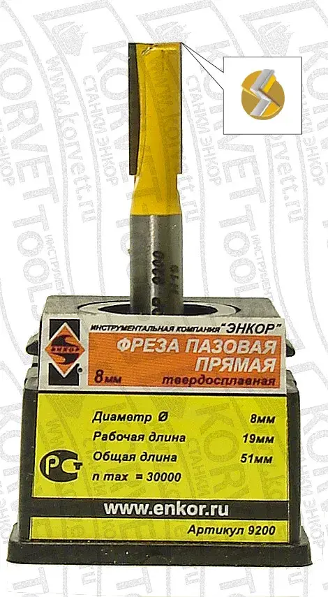

Прорезная фреза под маркой ЭНКОР идёт сквозь деталь: ею вырезают контур, окно и пропилы насквозь, а не выбирают дно на заданную глубину. Цилиндрическая режущая часть с плоским торцом держит линию реза по шаблону. Размеры: рабочий диаметр 8 мм, высота режущей части 19 мм, хвостовик 8 мм. Для чего подходит: сквозные пазы и пропилы; окно в фасаде и полке; контур по шаблону с копировальным кольцом; прорез под вентиляционную решётку; отверстие под подрозетник в щите. Материалы: массив, фанера, МДФ, плиты. Сквозной рез всегда с подкладкой: на выходе фреза рвёт волокна, и без бруска под деталью кромка выходит рваной. Где применяется: ручной фрезер с цангой 8 мм, фрезерный стол, ЧПУ. Контур ведут по шаблону с копировальным кольцом или по упору-линейке. Особенности: сквозной проход нагружает инструмент на всю высоту 19 мм, поэтому подача плавная, а деталь прижата с двух сторон.
