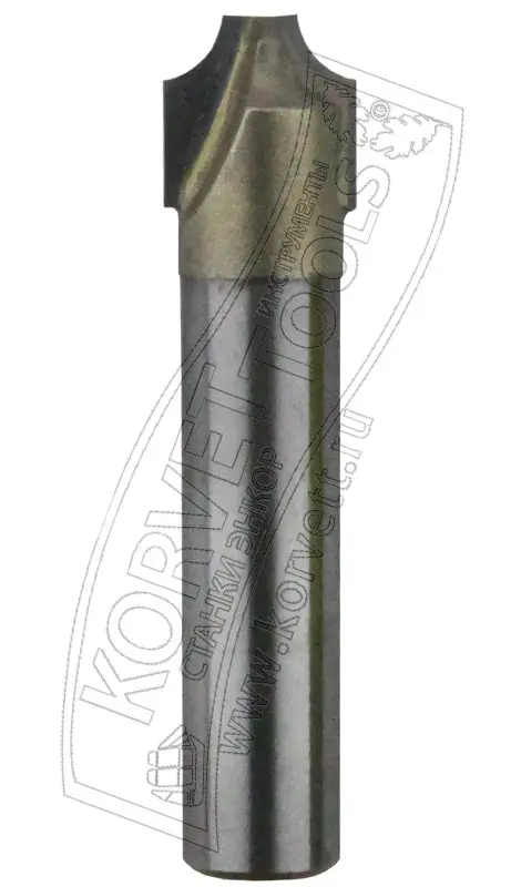

Фасонная пазовая фреза с радиусом 7,95 мм на диаметре 15,9 мм оставляет в детали жёлоб, дно которого — половина окружности. Ширина такой канавки равна диаметру, то есть 15,9 мм, а глубина ограничена рабочей высотой. Размеры: рабочий диаметр 15,9 мм, радиус ножа 7,95 мм, общая длина 41 мм, хвостовик 8 мм — по полям склада; рабочая высота 11 мм прочитана из маркировки «Н11». Для чего подходит: канал под трубку и кабель в брусе; жёлоб под круглый штапик около 16 мм; выборка под уплотнитель в раме; скругление дна глубокого паза под вставку. Материалы: массив, клеёный щит, фанера, МДФ. Поперёк волокон дуга режется чисто, вдоль — на выходе возможен вырыв, поэтому последний проход снимайте тонко. Где применяется: фрезерный стол и ручной фрезер с цангой 8 мм, ЧПУ; вести по упору или по шаблону.

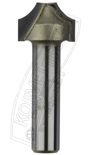

BP-01001.Фреза пазовая фасонная D25,4 H17,7  R9,5 Х8 #

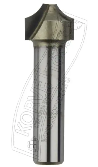

BP-01003.Фреза пазовая фасонная D38,1 H28,2 R12,7 Х8 #
