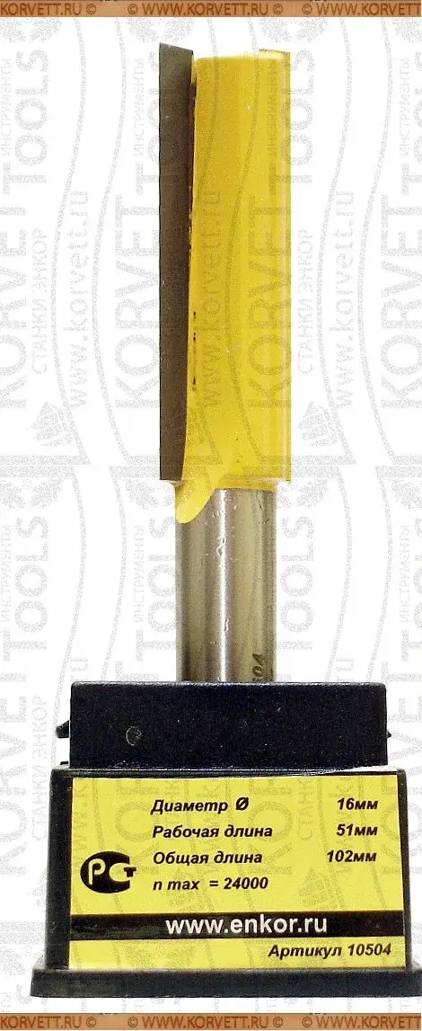

10504. Фреза пазовая прямая D16 h51мм Х12
Обновлено 23.10.2026 1047596
Диаметр 16 мм с режущей частью 51 мм: фреза проходит толстый щит насквозь и оставляет паз с ровным дном. Это инструмент для каркаса и бруса, а не для мебельной боковины. Размеры: рабочий диаметр 16 мм, высота режущей части 51 мм, хвостовик 12 мм. Для чего подходит: сквозной паз в стойке и обвязке толщиной до 51 мм; гнездо под шип в брусе; канал под кабель и трубу; выборка под ригель ворот и калитки. Материалы: массив, брус, клеёный щит, фанера. Сучки и косослой на глубине дают рывок — снимите фаску с кромки паза и ведите фрезу равномерно. Где применяется: фрезерный стол, ЧПУ, реже ручной фрезер с цангой 12 мм. На длинной кромке вибрация копится, поэтому деталь прижимают по всей длине, а патрон проверяют на люфт.
