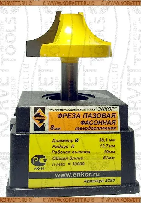

Пазовой фасонной фрезой с радиусом 12,7 мм (полдюйма) выбирают жёлоб шириной 38,1 мм: дно широкое, по краям скруглено, стенка переходит в него без ребра. Это уже не паз под тонкую вставку, а профильная выборка под круглый предмет или декоративный жёлоб. Размеры: рабочий диаметр 38,1 мм, радиус ножа 12,7 мм, хвостовик 8 мм — по полям склада; высота режущей части 19 мм — по записи «D38.1х19». Для чего подходит: жёлоб под трубу и кабель; посадочное место под круглый поручень; декоративная канавка по филёнке и щиту; выборка под вставку со скруглённой кромкой; лоток для круглых деталей в стеллаже. Материалы: массив, клеёный щит, фанера, МДФ. На выходе из заготовки фреза оставляет скол — подрезайте кромку или работайте по подложке. Где применяется: ручной фрезер с цангой 8 мм, фрезерный стол, ЧПУ. Диаметр 38,1 мм при хвостовике 8 мм — большая нагрузка: уменьшайте вылет и снимайте за два-три прохода.
