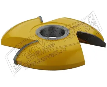

19366. Фреза фигирейная горизонт. D139.7, d32, H15.9 мм
Обновлено 22.10.2026 1047639
Головка для профилирования бока толстого щита: диаметр 139,7 мм даёт широкую опору, поэтому кромка выходит ровной даже на длинной детали. Режущая часть высотой 15,9 мм снимает профиль, который по названию не расшифровать — известны только габариты. Размеры: рабочий диаметр 139,7 мм, высота режущей части 15,9 мм, посадка на шпиндель 32 мм. Для чего подходит: профиль по кромке столешницы и полки; погонаж под готовый образец; обвязка фасада и филёнки; обработка бруса для лестничных деталей. Материалы: массив, клеёный брус, фанера, МДФ. Съём на 15,9 мм заметный: на твёрдых породах первый проход делают не на полную глубину, иначе кромка подгорает. Где применяется: станок с посадкой 32 мм. Головку ставят между проставочными кольцами и проверяют, что она не задевает упор и прижим. Особенности: при таком диаметре деталь прижимают по всей площади и ведут без остановок — задержка оставляет прижог в одной точке.
