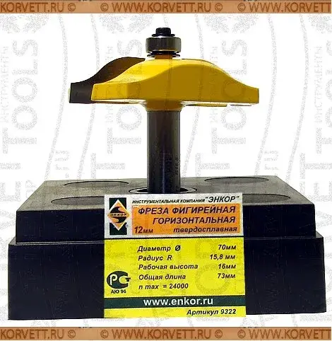

Фигирейная фреза диаметром 70 мм с нижним подшипником: крупный корпус для профиля по боку заготовки, высота режущей части 16 мм. Обойма идёт по копиру под деталью и держит отступ, поэтому сечение повторяется без разметки. Размеры: рабочий диаметр 70 мм, высота режущей части 16 мм, хвостовик 12 мм. Для чего подходит: профиль по кромке столешницы и полки; обвязка фасада; наличник и карниз среднего сечения; обработка бруса по готовому образцу. Материалы: массив, клеёный щит, МДФ. Съём в 16 мм на дубе и ясене делят на два прохода: за один заход кромка греется и поджигает волокно. Где применяется: фрезерный стол с цангой 12 мм, копир под заготовкой. Головку 70 мм на весу не ведут — нужен упор и надёжный прижим. Особенности: подшипник нижний; рисунок профиля в названии не описан, сечение сверяйте по фото карточки или по образцу.
