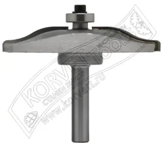

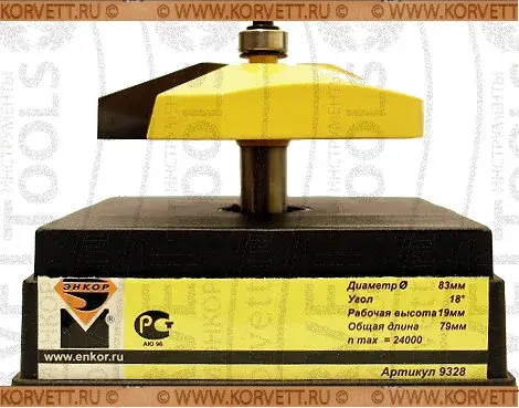

Фигирейная горизонтальная фреза снимает поле с щита по периметру и оставляет по краю рамку — так из массива или плиты получают филёнку для дверцы. Профиль идёт по пласти, а не по узкой кромке. Размеры: рабочий диаметр 83 мм, высота режущей части 19 мм, хвостовик 12 мм — по полям склада и записи D83х19 в названии. Общей длины в карточке нет, поэтому вылет сверяйте по своей оснастке. Для чего подходит: филёнка в обвязке дверей и фасадов; снятие поля по периметру щита; декоративный уступ на плоскости; подгонка филёнки под готовую рамку. Материалы: массив — сосна, дуб, ясень; МДФ, фанера, клеёный щит. Съём идёт по площади, а не по линии: ведите за два-три прохода, иначе кромка греется и поджигает древесину. Где применяется: фрезерный стол. На диаметре 83 мм на весу ручным фрезером не работают — нужен упор или шаблон, обороты подбирайте по материалу. Особенности: в названии стоит н/п — подшипник на конце фрезы, со стороны режущей части, поэтому копир подводится снизу заготовки.
