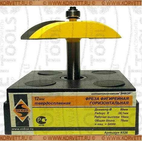

9326. Фреза фигирейная горизонтальная н\п D89х16,Х12
Обновлено 23.10.2026 1047656
Фигирейная горизонтальная фреза выбирает поле на щите, оставляя по краю рамку нужной ширины. Высота режущей части здесь 16 мм — профиль неглубокий: уступ пологий, филёнка ложится почти заподлицо с обвязкой, без высокого гребня. Размеры: рабочий диаметр 89 мм, высота режущей части 16 мм, хвостовик 12 мм — по полям склада и записи D89х16 в названии. Общей длины карточка не даёт: вылет считайте от своей оправки. Для чего подходит: неглубокое поле филёнки; имитация филёнки на плите; декоративный уступ на фасаде и столешнице; снятие четверти по периметру щита под накладку. Материалы: массив, МДФ, фанера, клеёный щит. На плите с облицовкой профиль подрывает плёнку по краю рамки — снимайте за несколько проходов и ведите деталь лицевой стороной вниз. Где применяется: фрезерный стол; диаметр 89 мм требует жёсткого прижима, на весу такую фрезу не держат. Особенности: н/п в названии — подшипник на конце, копир идёт снизу заготовки, поэтому поле ведут по шаблону, а не только по упору.
