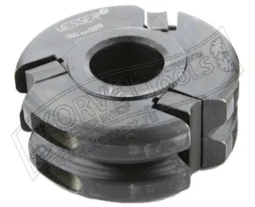

Фрезерный барабан — насадной корпус со сменными ножами: вращается на оправке шпинделя и строгает или калибрует заготовку по всей длине за один проход. Эта позиция идёт без ножей: в комплекте только корпус. Размеры: наружный диаметр 100 мм, посадочное отверстие 32 мм — из названия; высота корпуса в карточке не указана. Для чего подходит: строгание и калибровка бруса и щита; снятие провесов после склейки; чистовая обработка пластей и кромок под покраску; подготовка погонажа перед профилированием. Материалы: массив хвойных и лиственных пород, клеёный щит, МДФ. На смолистой сосне делайте паузы в подаче, иначе смола налипает на корпус и ножи. Где применяется: стационарный станок с оправкой 32 мм — фрезерный, калибровальный или четырёхсторонний. В ручной фрезер барабан не ставят. Особенности: корпус без ножей — подберите пластины под его пазы и высоту, затем проверьте балансировку и затяжку. После замены контролируйте вылет всех кромок: разновес даёт вибрацию и волну.
