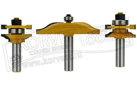

Комплект из трёх фрез под дверцу с филёнкой: профиль обвязки и посадка самой панели берутся головками из одного набора. Инструменты подобраны друг под друга, поэтому профиль и паз совпадают по размеру без подгонки. Размеры: хвостовик 12 мм, в наборе три фрезы. Для чего подходит: обвязка филёнчатой дверцы и фасада; паз под филёнку в бруске обвязки; профиль по кромке филёнки; сборка щита с вставной панелью; повторение профиля на серии деталей. Материалы: массив — сосна, ель, берёза, дуб; клеёный щит, МДФ, фанера. Филёнке из массива нужен запас на усушку: паз делайте с небольшим зазором, иначе панель выдавит обвязку. Где применяется: ручной фрезер с цангой 12 мм, фрезерный стол. Для рамочных наборов стол удобнее: брусок идёт по упору, и профиль повторяется без разметки.
