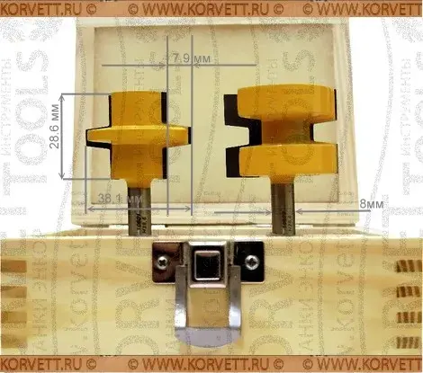

Две головки в одном наборе: пазовая режет паз, шиповая — шип под него. Комплект берут, когда соединение шип-паз повторяется на серии деталей: одна настройка, и брусок стыкуется без разметки и подгонки. Размеры: рабочий диаметр 38,1 мм — по полю склада; хвостовик 8 мм — по названию. Число 28,6 из маркировки «D38.1х28.6» не расшифровано: высота это режущей части или диаметр второй головки, по карточке не понять. Для чего подходит: шип-паз в рамке и обвязке; соединение брусков под углом; ящичное соединение; паз с ответным шипом под вставную деталь; повторение соединения на серии заготовок. Материалы: массив, клеёный брус, МДФ, фанера. Шип режется по волокну — на смолистой древесине и сучках снимайте за два прохода, иначе скол на плечике. Где применяется: ручной фрезер с цангой 8 мм, фрезерный стол. Хвостовик 8 мм при диаметре 38,1 мм ограничивает съём: весь шип за один проход не берите.
