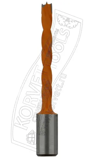

309.050.11. Сверло присадочное глухое 5x43x70 S=10x20 RH
Обновлено 22.10.2026 1047691
Глухое присадочное сверло режет отверстие под шкант на заданную глубину и не выходит на другую сторону детали. Короткая винтовая часть с центрирующим остриём держит ось, поэтому гнездо остаётся ровным даже на многошпиндельной голове, где свёрла стоят близко друг к другу. Размеры: рабочий диаметр 5 мм, рабочая часть 43 мм, общая длина 70 мм, хвостовик 10x20 мм (диаметр 10, длина 20). Для чего подходит: присадка под шканты 5 мм в кромке и пласти щита; отверстия под полкодержатели и штифты; глухие гнёзда под нагели в сборках на ус; посадочные места под заглушки. Материалы: массив, фанера, МДФ, ЛДСП и ламинированные плиты. На ламинате снижайте подачу: перемычка на дне гнезда скалывается первой. Где применяется: сверлильно-присадочный станок, многошпиндельная голова с патроном под хвостовик 10 мм. Правое исполнение — под обычное направление вращения шпинделя.
