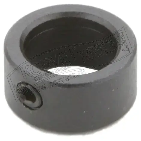

5406-12. Стопорное кольцо D12 d6 H7
Обновлено 23.10.2026 1047770
Сменный элемент оснастки: кольцо садится на ось 6 мм и служит упором — держит выставленное положение и не даёт фрезе сместиться вдоль оси. Режущей кромки у него нет. Размеры: наружный диаметр 12 мм, посадочный 6 мм — по записи D12 d6, где D и d читаются как у подшипников. Допуск H7 относится к отверстию, а не к высоте: по нему подбирают вал. Высота кольца в названии не указана. Для чего подходит: замена кольца, которое потерялось или разболталось на оси; фиксация детали на посадке 6 мм; повторяемое положение упора на серии заготовок; страховка от сдвига вдоль оси при работе по шаблону. Материалы: кольцо заготовку не режет, порода на выбор не влияет. Важнее, чтобы посадка 6 мм совпала с осью, а торец был чистым: задир на торце сбивает настройку, как и люфт. Где применяется: концевой инструмент со сменными элементами, ручной фрезер, копировальный стол. Ставят кольцо до затяжки патрона, иначе гайка зажимает его вместе с фрезой.
