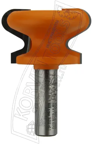

10656. Фреза для ручек интегрированных в мебель ф34,9х22,2, R9,1/2,4 Х8
Обновлено 22.10.2026 1047833
Профильная фреза выбирает в фасаде выемку-захват: ручку не навешивают отдельно, она получается в самой детали. От калёвочной фрезы её отличает назначение — здесь материал снимают внутри щита, а не профилируют кромку. Размеры: рабочий диаметр 34,9 мм, высота режущей части 22,2 мм, хвостовик 8 мм, радиус ножа 9,1 мм — по полям склада и названию. В записи R9,1/2,4 два радиуса: 9,1 мм стоит в поле, второй (2,4 мм) остался только в тексте. Для чего подходит: выемка-ручка в фасаде кухни и шкафа; захват в дверце ящика; профиль под палец в полке и столешнице; повторение одинаковой выемки на серии фасадов. Материалы: массив, МДФ, фанера, ЛДСП. На плите с покрытием ведите за два прохода: плёнка поднимается по краю выемки, и скол идёт наружу. Где применяется: ручной фрезер с цангой 8 мм по упору и шаблону, фрезерный стол, ЧПУ. Диаметр крупный — деталь прижимайте: на весу профиль уводит.
