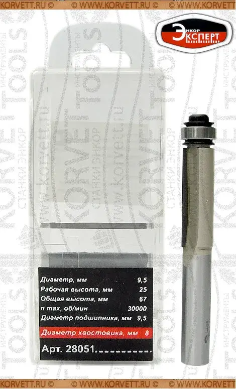

Узкая кромочная фреза с подшипником: диаметр 9,5 мм проходит по тонкой кромке и в узких местах, где широкая фреза уже не встаёт. Подшипник катится по шаблону и держит контур, поэтому разметка не нужна. Размеры: рабочий диаметр 9,5 мм, высота режущей части 25 мм, хвостовик 8 мм. Для чего подходит: обгонка тонких деталей — ящичных стенок, полок, реек; снятие свеса ламината на узкой кромке ЛДСП; подрезка шпона по контуру; копирование мелких деталей по шаблону. Материалы: ЛДСП, ДСП, МДФ, фанера, шпон. На тонкой детали держите прижим к шаблону: узкая фреза легче уходит в сторону при рывке. Где применяется: ручной фрезер с цангой 8 мм, фрезерный стол. Подшипник здесь нижний — шаблон подводят снизу заготовки, как и у остальных фрез этой серии. Особенности: малый диаметр даёт плавный вход в материал — удобно для мелких деталей и радиусов.
