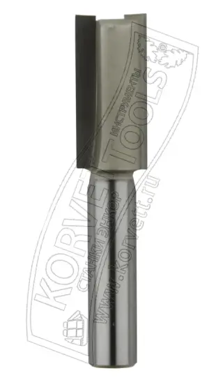

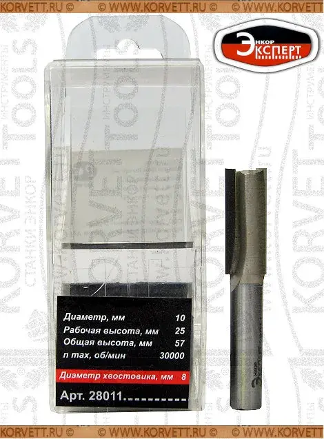

Прямая пазовая фреза с рабочей высотой 25 мм выбирает паз глубиной до 25 мм за два-три прохода, не оставляя ступеньки на дне. Прямой зуб даёт стенку без волны — под рейку и шип это то, что нужно. Размеры: рабочий диаметр 10 мм, высота режущей части 25 мм, хвостовик 8 мм. Для чего подходит: паз 10 мм под шканты в брусе и щите; соединение щитов на вставную рейку; паз под гребень при сборке полотна; посадочное место под мебельную стяжку и направляющую. Материалы: ДСП и ЛДСП, МДФ, фанера, массив, брус. На ЛДСП фрезу ведите ровно: у выхода из паза кромка ламината скалывается, если подача рваная. Где применяется: ручной фрезер с цангой 8 мм, фрезерный стол. По упору удобнее держать постоянную глубину на длинных деталях. Особенности: на глубине больше половины режущей части снимайте материал в два приёма — так рез чище, а хвостовик меньше греется.
