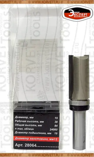

28064.Фреза кромочная прямая в/п D19 h38 Х12 по ДСП
