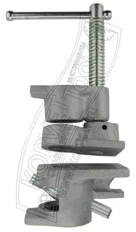

20067. Струбцина под Трубу 1/2, вес 0,8 кг
Обновлено 22.10.2026 1047863
Трубная струбцина: винтовая головка надевается на отрезок стальной трубы, и труба работает штангой. Длину прижима задаёт не заводской рельс, а тот кусок трубы, который вы поставили, поэтому один зажим закрывает и ящик, и столешницу. Размеры: посадка под трубу 1/2 дюйма, масса струбцины 0,8 кг. Труба нужна стальная водогазопроводная этого размера, ровная и без вмятин: на мятой головка идёт с перекосом. Для чего подходит: склейка щитов и рамок большого размера; прижим заготовки к верстаку; фиксация детали при сверлении; сборка корпуса на объекте, где стационарных прижимов нет. Материалы: сталь. Прижимает массив, фанеру, МДФ и плиты; под губки кладите прокладку — на мягкой древесине остаются вмятины от металла. Где применяется: верстак, сборочный стол, монтаж на объекте. Особенности: головка съёмная, поэтому одна пара губок с винтом обслуживает трубы разной длины.
