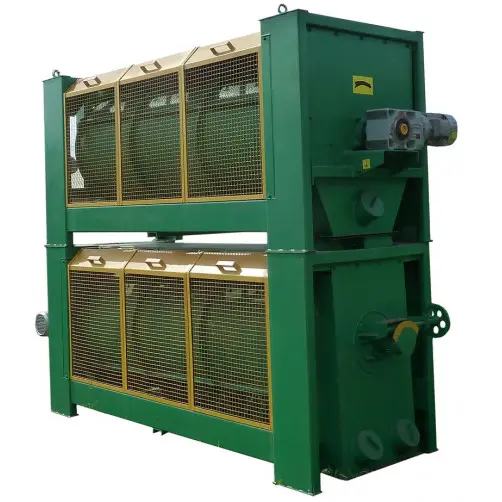

Продаётся новый триерный блок БТ-8 российского производства для очистки зерновых, зернобобовых, масличных и других культур от примесей, отличающихся по длине от основных зёрен. Производительность при очистке — до 8 т/ч. Оборудование изготовлено для продажи, в наличии 2 единицы.

Триерный блок используется на зерноочистительных и семяочистительных линиях после предварительной и первичной очистки на воздушно-решётных машинах. Позволяет выделять примеси, отличающиеся от основной культуры по длине, и доводить семена до посевных качеств в составе соответствующей технологической линии.

⚙️ ТЕХНИЧЕСКИЕ ХАРАКТЕРИСТИКИ
Модель: БТ-8.
Страна производства: Россия.
Исполнение: стационарное.
Привод: электрический.
Производительность при очистке: 8,0 т/ч.
Мощность: 6,2 кВт.
Количество электродвигателей: 2 шт.
Внутренний диаметр триерного цилиндра: 800 мм.
Длина сегмента триерного цилиндра: 2290 мм.
Количество триерных сегментов: 4 шт.
Габариты (Д × Ш × В): 3200 × 1200 × 2600 мм.
Масса: 1350 кг.
