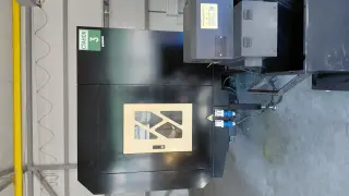

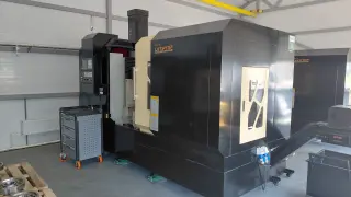

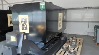

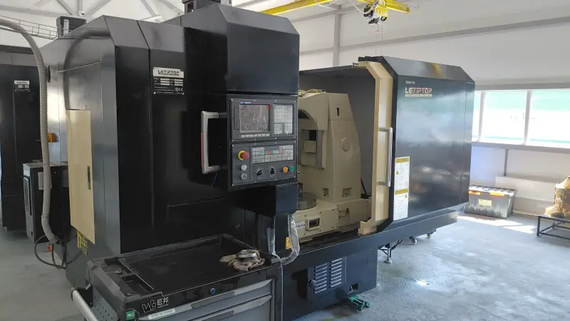

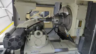

В связи с реорганизацией производства распродается оборудование зубонарезного участка: Два 4-х осевых зубофрезерных станка YK3150 c ЧПУ GSK218MC. Четырехосный зубофрезерный станок оснащен...
| В связи с реорганизацией производства распродается оборудование зубонарезного участка: Два 4-х осевых зубофрезерных станка YK3150 c ЧПУ GSK218MC. |

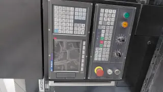

| Четырехосный зубофрезерный станок оснащен специальной системой ЧПУ Guangzhou NC GSK218MC-H |

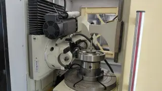

| Этот станок оснащен приводом типа синхронного вала (EGB) для перемещений с целью обеспечения интервала между передаточными числами ступеней коробки передач и дифференциальной компенсации, когда можно применить программирование параметров вместо традиционной коробки передач и коробки подач без шестерни разделения передач, дифференциала и подачи, тем самым исключить бремя выполнения сложных расчетов и трудоемкого монтажа. Станок позволяет производить зубофрезерование, эффективность которого в 2–5 раз превышает производительность обычных фрезерных станков с аналогичными характеристиками. Благодаря укороченной кинематической цепи снижается вероятность ошибки, а деталь можно подавать на обработку в несколько этапов в зависимости от размера обрабатываемого зубчатого колеса. Благодаря адаптируемым параметрам резания, использованию высокоточных фрез категории AA, крепежа и заготовок зубчатых колес можно добиться 7-го класса точности обработки согласно стандарту GB/T10095-2001 «Точность зубчатых цилиндрических эвольвентных колес». Имеется функция диагностики, облегчающая поиск и устранение неисправностей и снижающая время простоя при ремонте и техническом обслуживании.Основные компоненты гидравлической системы изготовлены тайваньской компанией KOMPASS. |

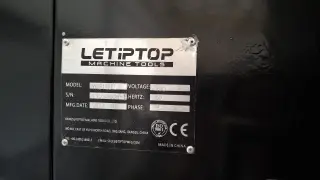

| Производитель: JIANGSU TIPTOP MACHINE TOOLS CO., LTD. CHINA |
| Дата выпуска: 10.2023 |
| Максимальный диаметр заготовки: |
| без задней колонны 550мм. |
| с задней колонной 415мм. |
| макс. модуль Чугун 8, Cталь 6. |
| Макс. ширина заготовки: 250мм. |
| Вертикальное перемещение головки 300мм. |
| Угол наклона головки: +/-45 град. |
| Макс. размер червячной фрезы: 160мм. |
| Конус шпинделя: МТ5 |
| Диаметр рабочего стола: 520мм. |
| Расстояние от центра фрезы до поверхности рабочего стола мин./макс.: 225мм./525мм. |
| Расстояние от рабочего стола до нижнего конца опорной втулки задней стойки мин./макс.: 400мм./800мм. |
| Скорость шпинделя об./мин.: 40-330 |
| Крутящий момент и скорость основного двигателя: 7,5кВт, 48Нм, 1500 об/мин. |
| Габаритный размер: 3570*2235*2240 |
