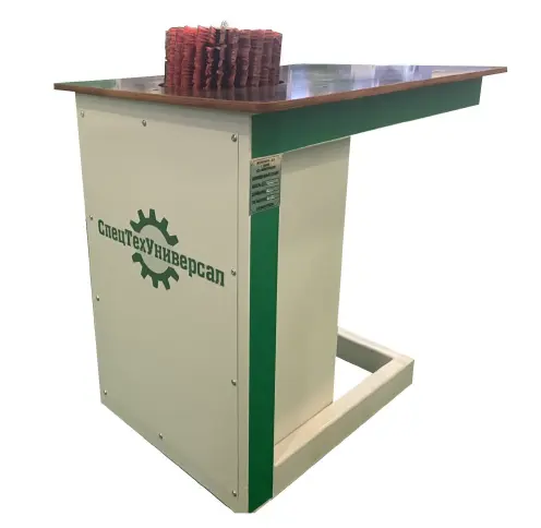

Станок шлифовальный щеточный предназначен для шлифования или полирования пласти плоских и профилированных изделий из дерева всех пород (щитовые детали, филенки, обгоны, двери, фасады, погонаж). В...
Станкофф.RUПреимущества:
1. Позволяет обеспечить как первичную шлифовку деталей, так и последующую после нанесения грунтов, грунтов изоляторов.
2. Недорогая стоимость.
3. Собственное производство станков и расходных материалов.
4. Надежная рамная конструкция.
5. Быстрая смена шлифующего барабана.
6. Осцилляция шлифующего узла для равномерного износа всей поверхности барабана.
7. Простота в использовании.
1. Высота барабана: 200 мм.
2. Диаметр барабана: 230 мм.
3. Мощность: 0,25кВт
4. Высота стола: 890мм
5. Ширина стола:680мм
6. Длина стола: 870мм
7. Масса: 60кг
8. Аспирация один выход 160мм
9. Все станки 380 Вт (При необходимости можно сделать 220 Вт)
