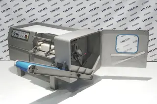

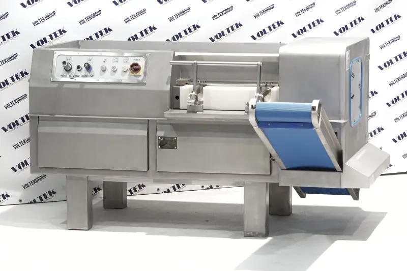

Шпигорезка серии QD, модель 550C предназначена для механической нарезки различных пищевых продуктов, без костей, в трех плоскостях с получением на выходе нарезанных продуктов в форме кубиков с заданными размерами. Оптимальная температура перерабатываемого сырья 0°С + 2°С. Допустимый диапазон рабочих температур продукта -5°С +30 °С.
Данные шпигорезки применяются на мясокомбинатах, пищевых предприятиях HoReCa, в технологических процессах, где требуется получение ровно нарезанного продукта с заданными размерами. Используется для нарезания шпика, мяса, вареного мяса, различных мясных продуктов, колбас, куриного мяса, сыра, различных овощей. Не допускается резка мяса с костью или замороженное сырье. Использование шпигорезок существенно облегчает труд, оптимизирует производственный процесс, позволяет сохранить привлекательный внешний вид измельчаемого продукта.
Особенности:
  1. Надёжность и качество компонентов: Мотор‑редуктор производства Sew Eurodrive (Германия). В сборке использованы электронные компоненты ведущих мировых брендов: Siemens, Chint, Mean Well, Schneider Electric;
  2. Функциональность и автоматизация: Регулировка скорости хода поршня позволяет точно настроить подачу продукта под конкретные задачи;
  3. Автоматический цикл работы: по завершению нарезки поршень автоматически возвращается в исходное положение и готов к повторному процессу;
  4. Прочность и безопасность: Корпус и все ключевые детали выполнены из пищевой нержавеющей стали, что гарантирует долговечность и соответствие санитарным нормам. Оборудование адаптировано для работы с подмороженным сырьём без потери производительности;

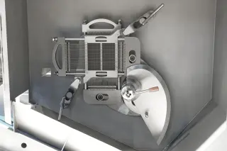

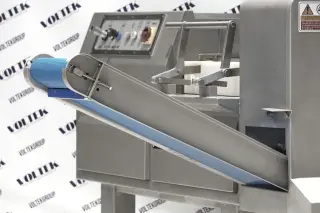

  5. Удобство эксплуатации: Интуитивно понятный интерфейс и принцип работы — не требует длительного обучения персонала. Предусмотрена возможность быстрой смены режущих ножей для разных размеров нарезки. Имеется отводящий конвейер для удобства вывода готового продукта;
  6. Конструкция разработана для простоты обслуживания и очистки.
  7. МодельQD-550
  8. Напряжение380В 50Гц 3Ф
  9. Мощность3.7 кВт
  10. Производительность700-900 кг/час
  11. Размер нарезки5, 6, 7, 8, 9, 11,13, 16, 20, 27 мм (возможность смены картриджей)
  12. Максимально допустимые размеры продукта120х120х550 мм
  13. Масса700 кг
  14. Габариты1940х1000х1100 мм
