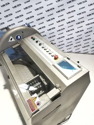

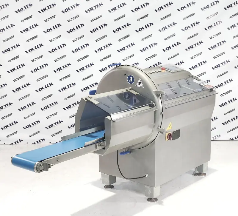

Автоматическая ломтерезка KP-210 — это профессиональное решение для высокоточной нарезки продуктов в промышленных масштабах. Оборудование работает с сырьём температурой от -18 °C, нарезая как твёрдые замороженные блоки (мясо с костью), так и мягкие ингредиенты (сыр, овощи) на ровные пластины или кусочки.
Автоматизированный процесс: После загрузки в бункер и установки толщины реза процесс происходит автоматически: гидравлический поршень подаёт продукт, а прижимной механизм гарантирует его полную неподвижность для получения идеально ровных ломтиков.
Особенности:
  1. Высокая производительность: Скорость нарезки до 210 порционных единиц в минуту;
  2. Прецизионная нарезка: Серповидный нож BE (Германия) и PLC-контроллер Siemens обеспечивают точный контроль толщины среза в диапазоне 1–30 мм, включая работу с влагосодержащими продуктами;
  3. Ключевые комплектующие: Привод на основе мотор-редуктора NORD и система управления Siemens (Германия) гарантируют надежность и долговечность;
  4. Автоматизация процесса: Функция порционирования по количеству срезов, отводящий конвейер и ограничитель автоматического возврата значительно повышают эффективность и экономят время оператора;
  5. Эргономика и диагностика: Простой интерфейс управления и визуальная индикация неисправностей для легкого обслуживания;
  6. Конструкция: Полностью выполнена из гигиеничной пищевой нержавеющей стали AISI 304.
  7. МодельKP-210
  8. Напряжение380В 50Гц 3Ф
  9. Мощность4,8 кВт
  10. Производительность210 резов/мин
  11. Кол-во ножей1
  12. Толщина нарезкирегулируемая 1 - 30 мм
  13. Температура обрабатываемого сырьяне ниже -18 °C
  14. Максимальные габариты продуктадо 210х230х680 мм (ШхВхД)
  15. Масса420 кг
  16. Габариты1880 х 820 х 1280 мм
