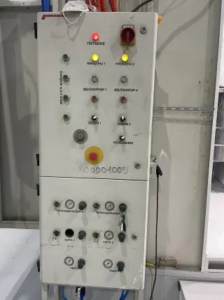

1. Двух постовая, проходная камера напыления с системой рекуперации на основе картриджных фильтров.
Два блока рекуперации с бункерами для сбора краски с виброситом и псевдоожижением.
Производительность вентилятора 4500 м3/час.
Двойная система фильтрации, отсутствие выброса порошка в цех.
Очистка фильтрующих элементов осуществляется струей воздуха в автоматическом режиме.
Электрический и пневматический щиты управления.
Есть возможность собирать краску и использовать повторно.

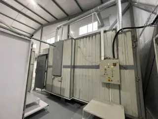

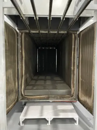

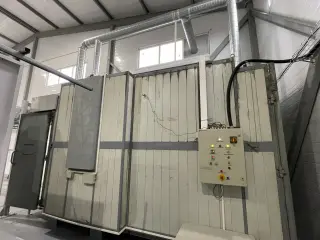

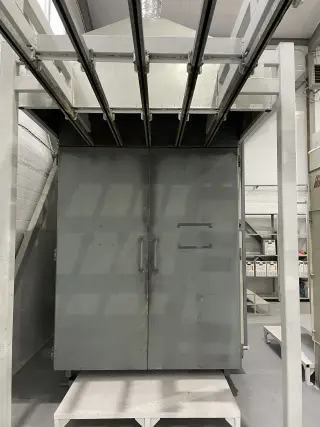

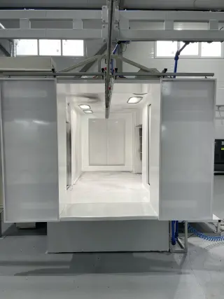

2. Камера полимеризации.
Конструкция термокамеры – панельная, с рельсовой системой в верхней части. Наличие двух вентиляторов, предназначенных для интенсивного воздухообмена, позволяет достичь высокой равномерности распределения температуры при различных вариантах заполнения рабочего объема, что гарантирует качество получаемого покрытия. Теплоизоляция мин.ватой – 200 мм
Мощность нагрева 70 кВт.
Вход/выход снабжен ручными распашными дверьми.
Щит управления и кабель 10м для подключения питания. Система поддержания температуры, обеспечивает малую энергоемкость при малом времени выхода термокамеры на рабочий режим.
Индикация времени и температуры, таймер, датчик дверей, датчик перегрева, датчик циркуляции воздуха, система вентиляции камеры с воздуховодами и заслонками.

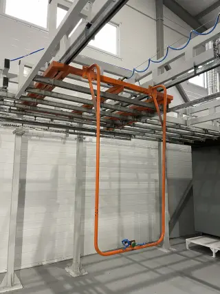

3. Транспортная система.
Транспортная система предназначена для перемещения изделий согласно технологической цепочки. Она представляет собой рельсовую транспортную систему со всеми необходимыми подвесками и блокировочными механизмами, рассчитанную на работу при температуре до 250гр.С нагрузка на балку до 100кг.

5. Несущие конструкции транспортной системы.

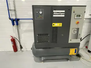

6. Компрессор Atlas Copco G 7 10FF (270) с осушителем, системой фильтрации и воздушной магистралью.

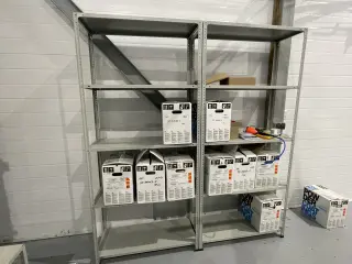

9. Краска порошковая, разные цвета 100 кг.

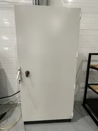

10. Напольный распределительный щит для подключения оборудования с узлом учета.
