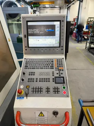

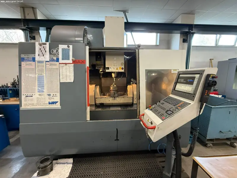

Вертикальный обрабатывающий центр с ЧПУ KOVOSVIT MAS MCV 1000 SPEED 5AX был изготовлен в 2011 году в Чешской Республике компанией KOVOSVIT MAS a.s.
Технические характеристики фрезерного станка с ЧПУ KOVOSVIT MAS MCV 1000 SPEED 5AX
  1. количество осей: 5 (X, Y, Z, A, C)
  2. подача по осям X/Y/Z: 900/590/520 мм
  3. диапазон поворота по оси A: ± 110°
  4. диапазон поворота по оси C: 360°
  5. скорость подачи по осям X,Y,Z: 1-15000 мм/мин
  6. скорость быстрого перемещения по осям X,Y,Z: 40000 мм/мин
  7. диаметр поворотного стола: 520 мм
  8. максимальная скорость поворотного стола: 20 об/мин
  9. максимальный вес заготовки: 400 кг
  10. максимальная скорость вращения шпинделя: 12000 об/мин
  11. минимальная скорость вращения шпинделя: 20 об/мин
  12. конус шпинделя: ISO 40/HSK 63
  13. мощность привода шпинделя (40% ED/ 100% ED): 45/33 кВт
  14. крутящий момент шпинделя (S1/ S6): 157/215 Нм
  15. максимальный диаметр инструмента: 80 мм
  16. максимальная длина инструмента: 350 мм
  17. максимальный вес инструмента: 6,5 кг
  18. точность индексации оси C: 0,001°
  19. точность позиционирования: 0,01 мм
  20. повторяемость позиционирования: 0,005 мм
  21. наработка: 20417 ч
  22. рабочее давление в пневматической системе: 0,6 бар
  23. общая подключенная мощность: 55 кВА
  24. габаритные размеры (Д x Ш x В): 5145 x 3665 x 3330 мм
  25. масса станка MCV 1000 SPEED 5AX: 11800 кг
Оснащение фрезерного центра KOVOSVIT MAS
  1. управление ЧПУ: HEIDENHAIN
  2. поворотный рабочий стол
  3. 30-позиционный инструментальный магазин
  4. конвейер стружки
  5. охлаждающий агрегат (chiller)
