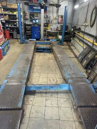

Подъёмник четырёхстоечный для развал-схождения STORM STD-6635, 3.5 т
Новый STORM
ООО «ТехОборудование»
30.10.2026
140 000  ₽
