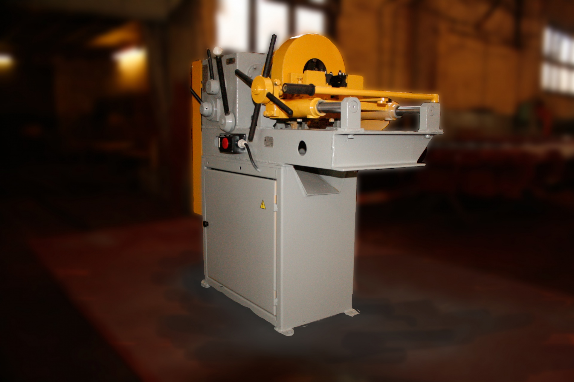

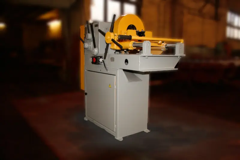

резьбонарезной станок ВМС-2АТехнические характеристики:Станки модели вмс-2а предназначены для нарезания трубной цилиндрической и метрической резьбы на водогазопроводных трубах, круглом прокате из...
Станок предназначен для нарезания наружной резьбы от 1/2" до 2" на водогазопроводных трубах и прутках. При установке на резьбонарезной головке соответствующих гребенок, механизм может быть использован для нарезки метрической резьбы диаметром от 12 до 76 мм с шагом от 1,25 до 3 мм. Станок является стационарным, устанавливается на фундамент и крепится фундаментными болтами.
Данное оборудование рекомендуется применять совместно с отрезным станком 5Н428при проведении сантехнических работ.
