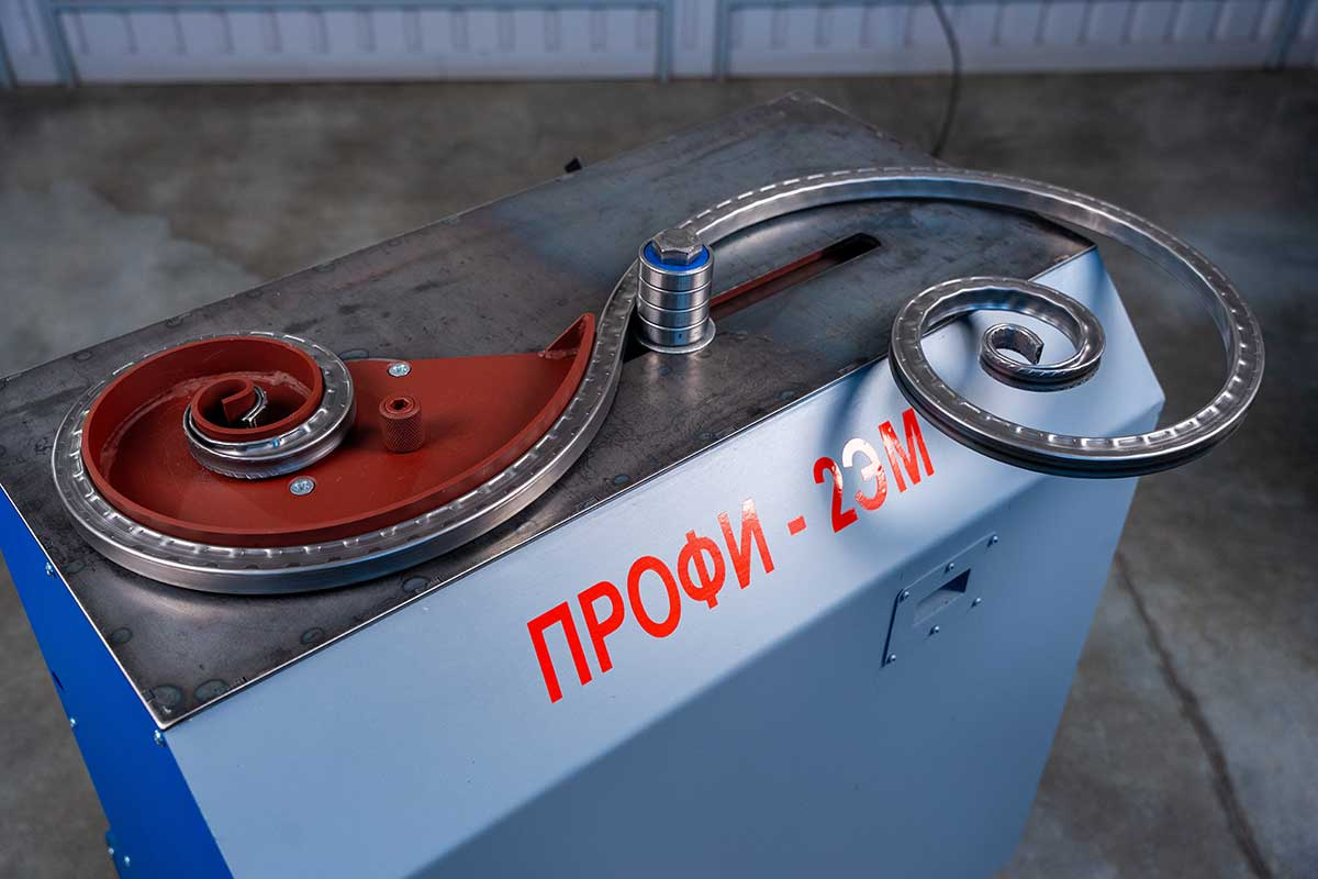

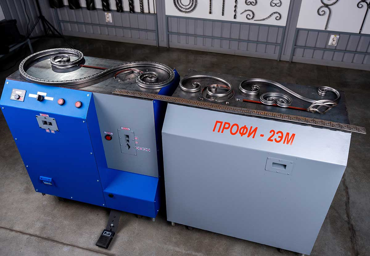

ООО «Компания ПРОФИ» серийно выпускает и предлагает купить кузнечные станки "ПРОФИ-2ЭМ" по выгодной цене. Оборудование предназначено для выполнения большого количества технологических операций, с его помощью можно осуществлять:
·         декоративное фактурирование профильной трубы;
·         создание завитков различного орнамента;
·         изготовление колец и «корзинок»;
·         продольное скручивание и т.д.
Кузнечный станок "ПРОФИ-2ЭМ" позволяет изготавливать широкую номенклатуру изделий художественного декора из профильной трубы и полнотелого металлопроката по технологии «холодной» и «горячей» ковки. Станок используются для изготовления: оград, лестниц, оконных решеток, ворот, декоративной продукции для сада и многого другого.
Стоимость кузнечного станка "ПРОФИ-2ЭМ", с оснасткой в количестве 10 штук - 150000 рублей. Оборудование Вы можете оплатить по безналичному расчету, наложенным платежом или в кассу предприятия, а так же любым другим, удобным способом. Цена на комплектующие и запасные части к станку ниже на 20-35% чем у конкурентов, и они всегда есть в наличии.
Руководства по эксплуатации станка и информация о доставке, размещена на сайте компании. Станок отличается простотой использования, прочностью конструкции и универсальностью.

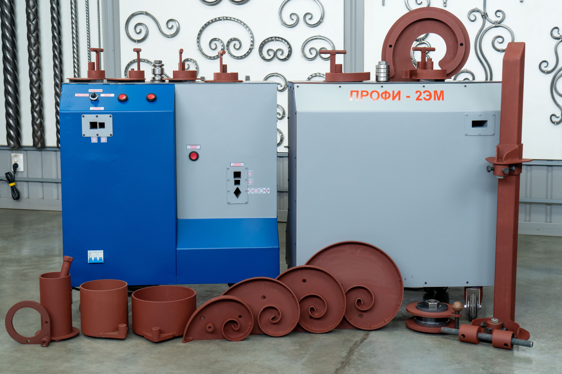

У кузнечного станка «ПРОФИ-2ЭМ» две рабочие поверхности, горизонтальная и вертикальная.  Выбор операций для изготовления изделий художественной ковки происходит, переключением тумблера:
·         декоративное сдавливание поверхности;
·          «замятие лапки» - прокат концов профильной трубы двух вариантов: плотное сжатие или «гусиной лапкой»;
·         «скручивание спирали» в элемент: «завиток», «валюта», «бублик», «кольца», торсион и «шишки;
·         с применением навесного модуля: раската окончаний «гусиная лапка» у полнотелого металлопроката на «горячу», прокат «хомутной полосы» и нанесение «ромбовидной фактуры»  на профильную трубу различного сечения.
Максимальные параметры обрабатываемых материалов, в мм.:
• для спиральной завивки (гибка завитков): профильная труба: 10х10х1,2; 15х15х1,5; 20х20х1,5  и труба до Ø 16 мм.;  квадрат и пруток до 12 мм.;  полоса до 25×6 мм;
• для раскатки концов заготовки (замятие "в плоскости"): профильная труба: 15х15х1,5;
• для раскатки концов заготовки (замятие "гусиная лапка"): профильная труба: 10х10х1,2, 15х15х1,5 и 20х20х1,5 мм и труба Ø до 16 мм.;
• для продольного скручивания (торсион): квадрат до 12 мм;  полоса до 25×6 мм.;
• для изготовления корзинок: квадрат до 6 мм.;
• для изготовления колец Ø до 130 мм: профильная труба до 15х15х1,5 мм; квадрат и пруток до 12 мм.
Технические характеристики:
•  частота вращения рабочего вала  8,87 оборотов/в минуту;
•  направление вращения рабочего вала - реверсивное;
•  мощность мотор-редуктора - 1,5 кВт;
•  ток питания сети - 220V или 380V, 50 Гц;
•  габаритные размеры, (длина х ширина х высота) 760х480х850 мм;
•  масса станка – 115 кг.
Требования к надёжности кузнечного станка «ПРОФИ-2ЭМ»:
•   наработка на отказ - не менее 8800 часов;
•   средний срок службы до капитального ремонта - не менее 5 лет.
•   гарантийные срок эксплуатации оборудования 18 месяцев со дня продажи.
Компактная модель станка «ПРОФИ-2ЭМ», мощный мотор редуктор и совершенная кинематическая схема, обеспечивают высокую надёжность работы оборудования. А заданная скорость вращения вальцов позволяет использовать станки максимально продуктивно. Кузнечный станок "ПРОФИ-2ЭМ", обеспечивает быстрый возврат капиталовложений -  это отличное решение, как для небольшой мастерской, так и для промышленного производства.
Заказать кузнечное оборудование у нас можно с официальной гарантией и доставкой по всей России, странам СНГ и по всему Миру. Мы являемся производителем кузнечного оборудования с торговой маркой "ПРОФИ", поэтому обеспечиваем наиболее выгодные условия сотрудничества.
Кузнечный станок для художественной ковки "ПРОФИ-2ЭМ" сертифицирован в Росаккредитации.
Ждем Ваших заказов и обращений, будем рады видеть среди клиентов ООО «Компания ПРОФИ»!
