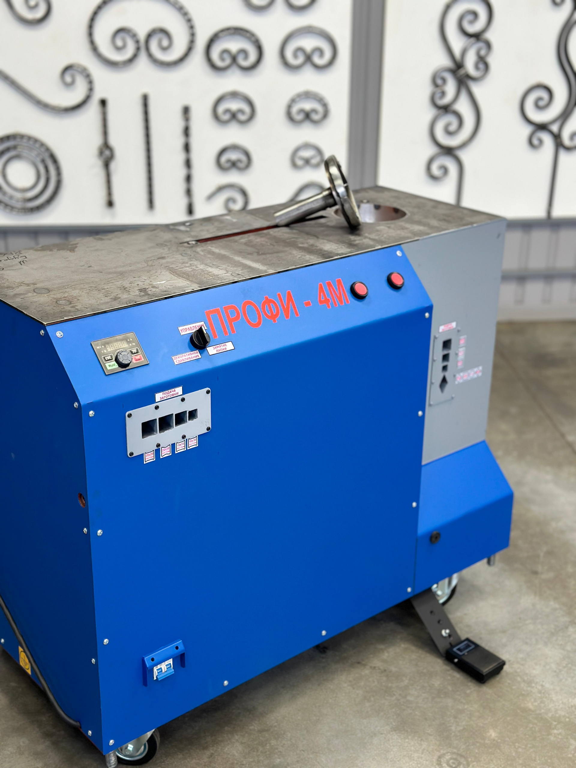

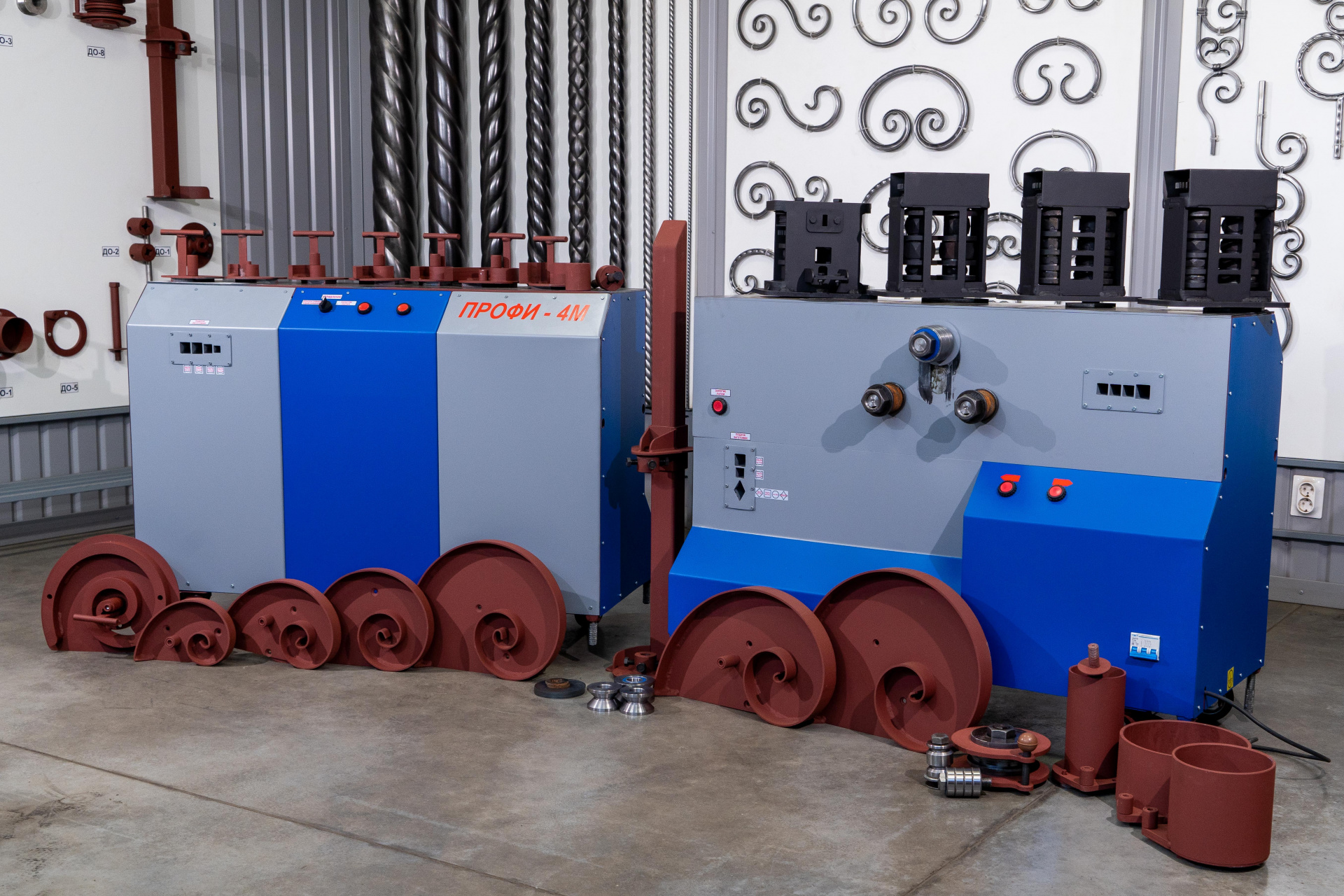

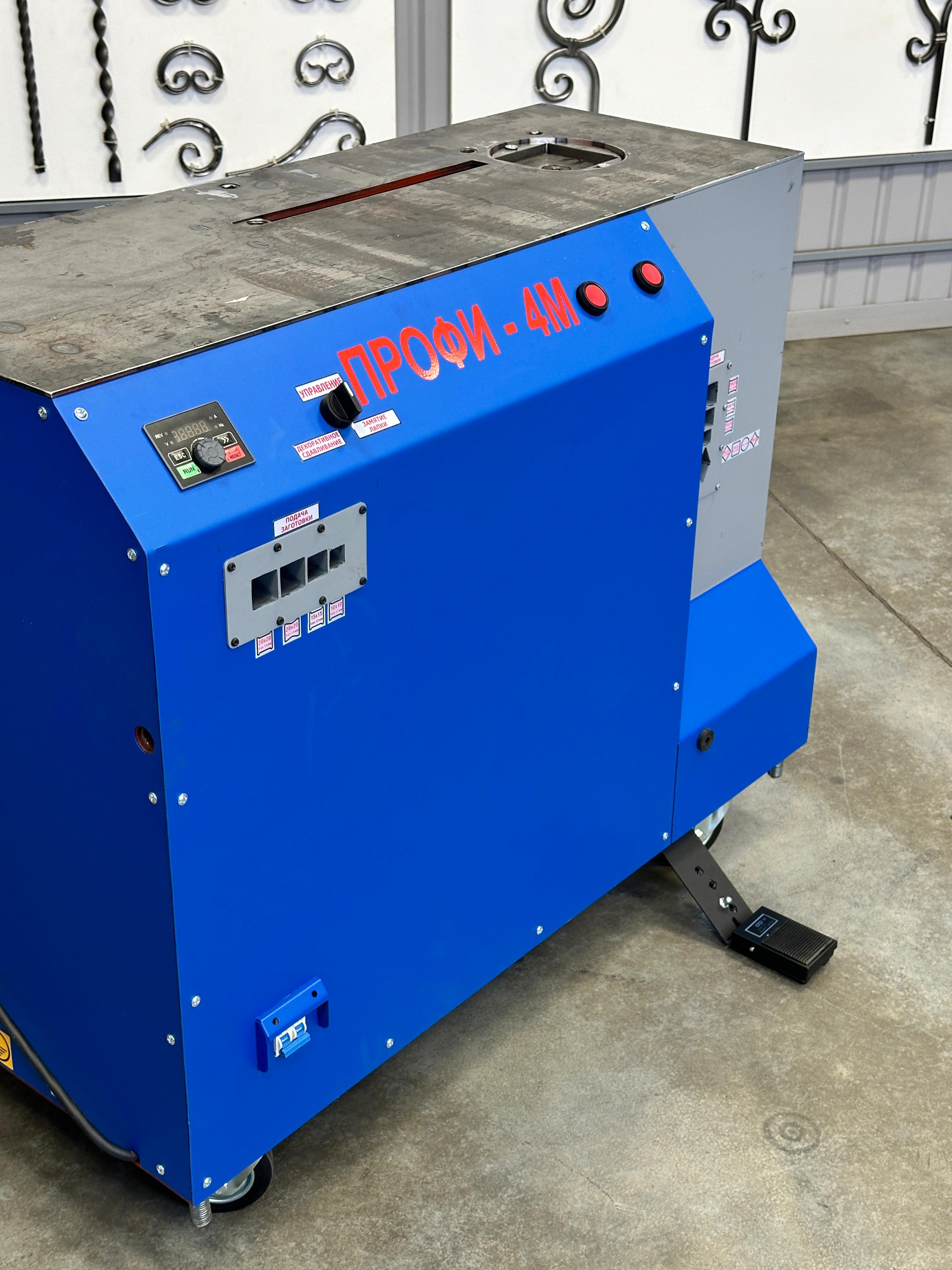

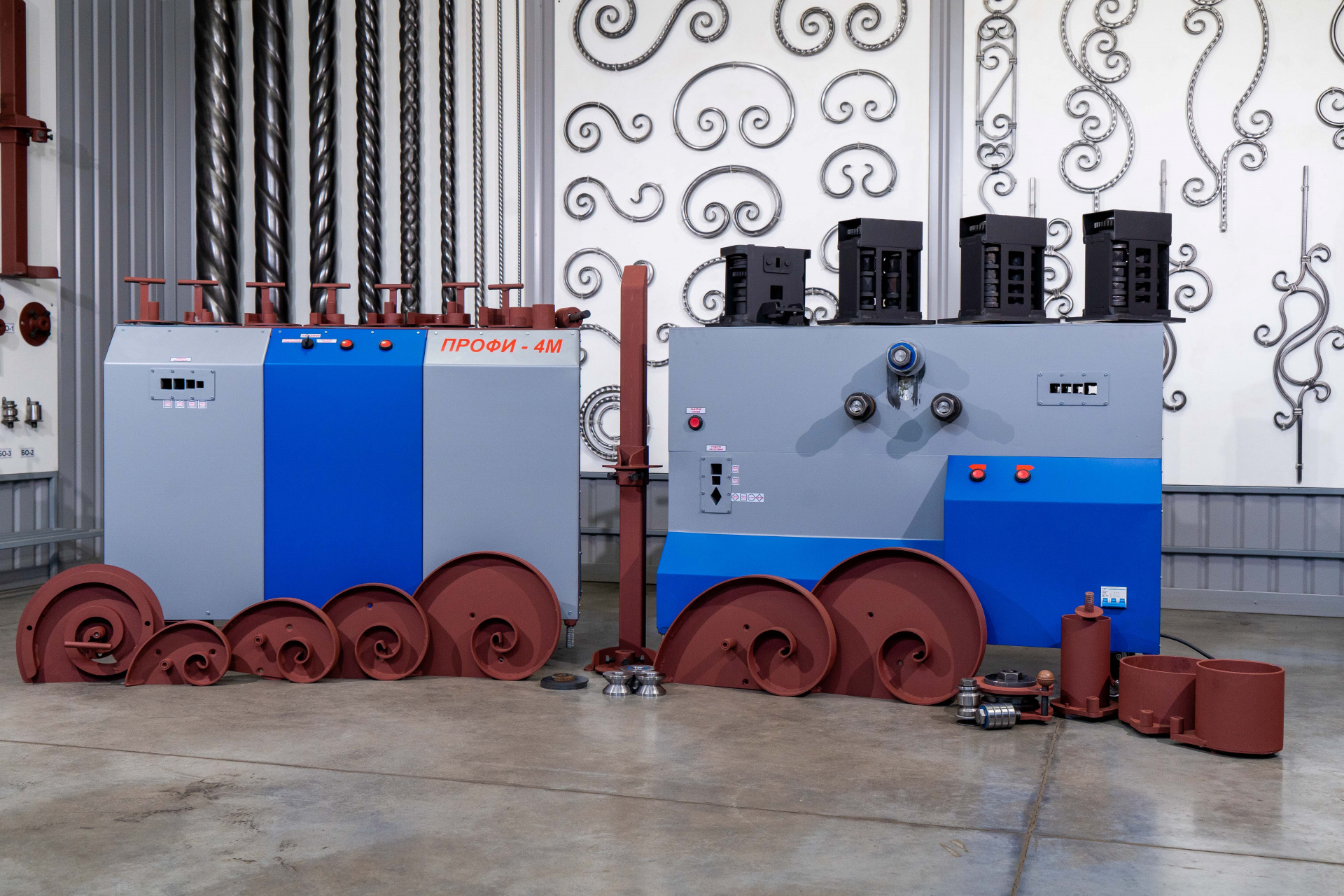

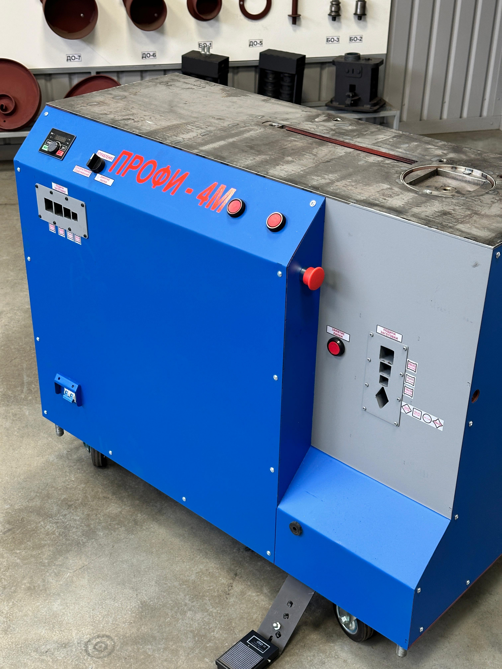

ООО «Компания ПРОФИ» серийно выпускает и предлагает купить кузнечные станки "ПРОФИ-4М" с трубогибом повышенной точности и жесткости по выгодной цене. Оборудование предназначено для выполнения большого количества технологических операций, с его помощью можно осуществлять:
· гибку труб и прутков различного сечения;
· изготовление колец и «корзинок»;
· продольное скручивание;
· декоративное фактурирование профильной трубы;
· создание завитков различного орнамента.
Кузнечный станок "ПРОФИ-4М" позволяет изготавливать широкую номенклатуру изделий художественного декора из профильной трубы и полнотелого металлопроката по технологии «холодной» и «горячей» ковки. Станок используются для изготовления: оград, лестниц, оконных решеток, ворот, декоративной продукции для сада и многого другого.
