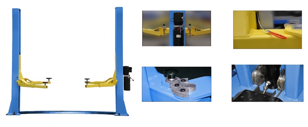

ТЕМП TD3500 - двухстоечный электро-гидравлический подъемник ЭКОНОМ класса с нижней синхронизацией. Данный подъемник можно смело называть T4 light.
Данный вид подъемников успешно совмещает в себе простоту и надежность, что с учетом его цены делает его максимально привлекательным для любого автосервиса и станции технического обслуживания.
Учитывая требования наших клиентов, была увеличена ширина между колоннами до 2780 мм. Теперь на нем можно поднять от Матиза до Хамера!
Конструктивные особенности:
  • Ролики изготовлены из высококачественной стали, что существенно снижает износ;
  • Очень надежная фиксация лапы подъемника производится многозубчатой гребенкой;
  • Замки безопастности на каждой лапе подъемника;
  • Автоматическая разблокировка при опускании каретки в нижнее положение;
  • Съем со стопоров механический, на каждой колонне;
  • Подъемники изготовленны из высококачественной стали толщиной 4,7 мм;
  • Резиновые накладки на лапах подъемника.
Технические характеристики TEMP TD3500:
Типэлектро-гидравлический
Грузоподъемность3500 кг
Напряжение220/380 В
Высота подъема1800 мм
Минимальная высота110 мм
Общая высота2780 мм
Общая ширина3340 мм
Расстояние между колоннами2780 мм
Ширина проезда2520 мм
Время подъема50 сек
Место установкив помещении
