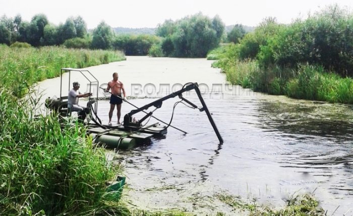

Земснаряд "Юнга" предназначен для очистки водоемов, от водорослей и камыша, добычи грунта до 30 м/куб в час, на глубине до 6 метров. Для транспортировки в разобранном виде будет достаточно автомобиля "Газель". На месте собирается силами 2х человек в течение 15 минут.
Миниземснаряды «Юнга» разных модификаций предназначены для очистки водоёмов, от водорослей, камыша, тины, укрепления берегов, углубления дна, добычи грунта, до 30 м/куб в час , на глубине до 6 метров. Большая производительность, простоты в управлении не требуют особых навыков. Для транспортировки будет достаточно автомобиля «Газель» .
Миниземснаряд «Юнга-1»
Предназначен для добыча песчано-гравийной смеси до 25 мм. , размывания грунта, углубления дна.
Рабочий инструмент стрела с приспособлением для размывания грунта, мотопомпа «Чемпион» GTP-80(81), 1300л/мин, 2шт.(6,5 л.с. каждая), максимальная глубина работы до 6 метров. Расстояние транспортирования пульпы до 75-150 м(в зависимости от плотности).
Мини земснаряд «Юнга-2»
Предназначен для удаления водорослей и камыша.
Рабочий инструмент стрела с гидрошнеком: диам. 250мм, 250об/мин.
Мини земснаряд «Юнга-3»
Предназначен для удаление водорослей, камыша, тины, углубления дна, добыча плотного грунта, песчано-гравийной смеси до 30 мм.
Рабочий инструмент стрела с гидрошнеком: диам.500мм, 100об/мин, диам. 350мм, 190об/мин. диам. 250мм. 250об/мин. Мотопомпа «Чемпион» GTP-101, 1800л/мин, 1шт. (13л.с.).
Мини земснаряд «Юнга-4»
Рабочий инструмент: стрела с гидрошнеком диам. 350мм. 190 об/мин. или насадка для плотного грунта, грейферный захват;
Угол поворота стрелы 90 градусов;
Мотопомпа «Чемпион» GTP-101, 1800л/мин,1шт. (13л.с.);
Расстояние транспортирования пульпы до 75-150 м(в зависимости от плотности);
Производительность пульпы (куб/час) ~25(песок и глина 10) в зависимости от рабочего инструмента;
