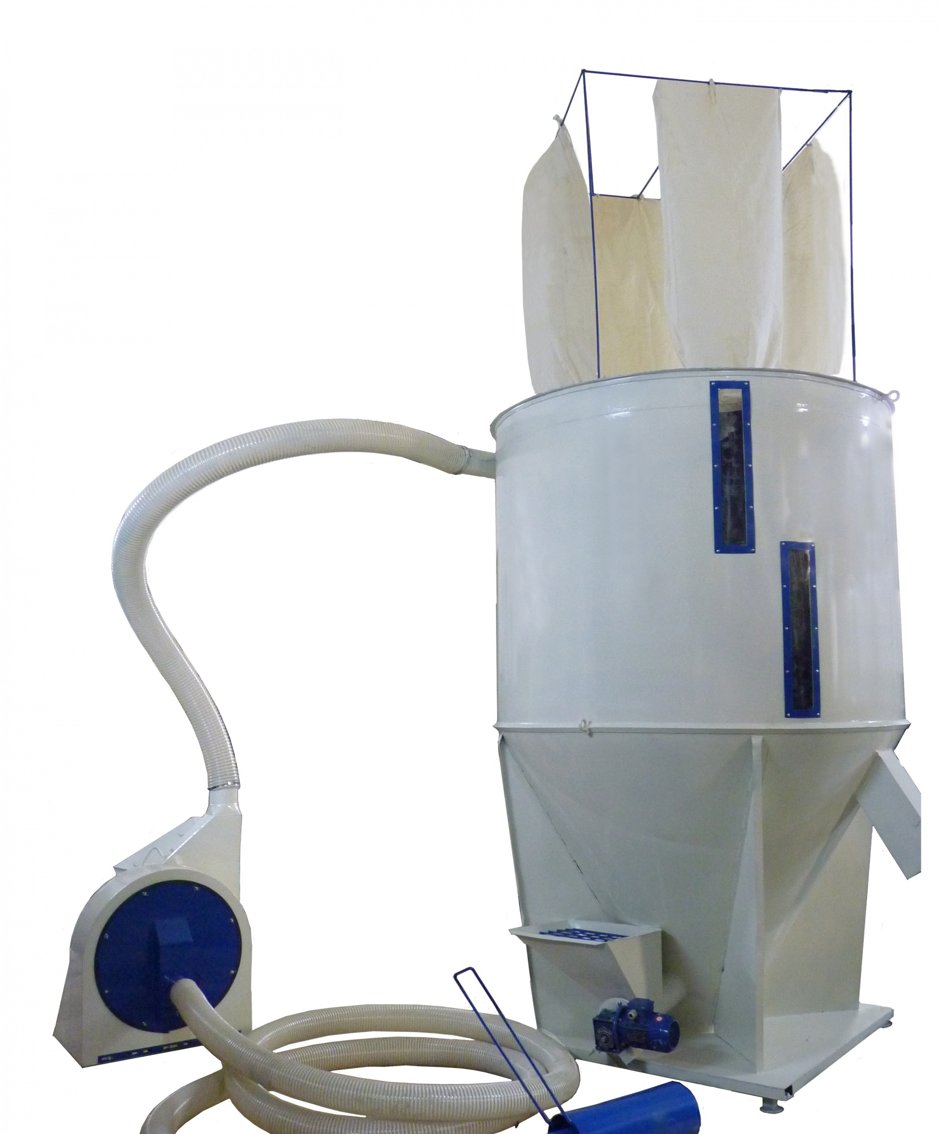

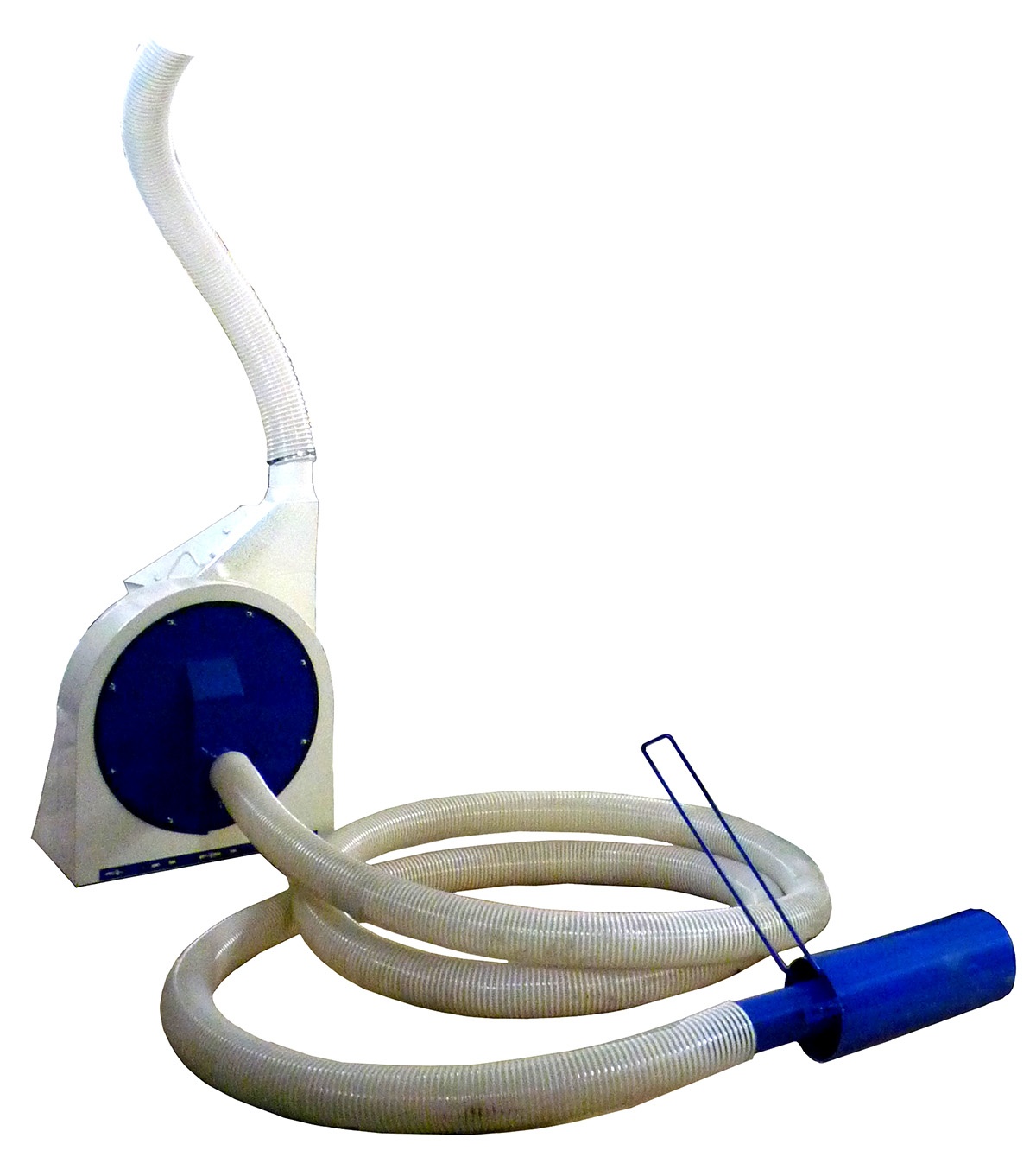

В комплектацию дробилки входит заборный шланг (10м) с эжектором; выгрузной шланг (3,5м); пускатель ПМЛ с кабелем 5м. ЗИП: сменные сита- 4шт, комплект молотков-1шт.
Принцип работы:

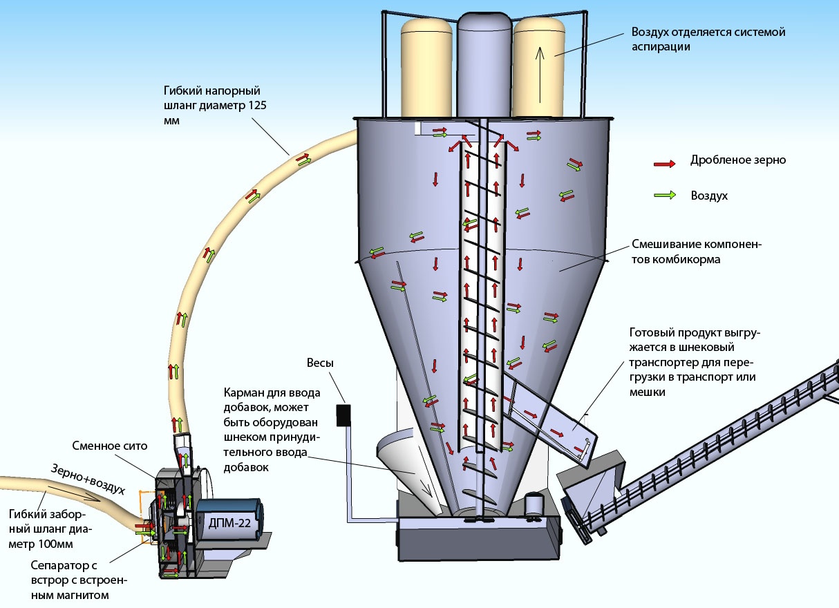

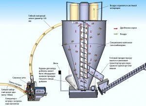

Материал, предназначенный для дробления поглощается эжектором из бурта, бункера или прицепа и направляется гибкой всасывающей трубой в сепаратор, в котором установлен магнит, для отделения металлических примесей, и отсек для удаления минеральных примесей, откуда попадает в камеру дробления. В камере зерно подвергается дроблению под действием молотков, вращающихся внутри дробильной камеры. Измельченный материал после прохода через сито выбрасывается под действием ротора в осадительную камеру, далее продукт попадает в камеру вентилятора, затем через выпускной патрубок и гибкий напорный трубопровод транспортируется в бункер хранения или кормосмеситель.

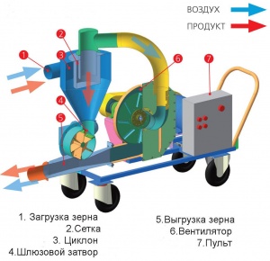

Установка относится к всасывающе-нагнетательному типу. Продукт поступает в циклон под действием разряжения, создаваемого вентилятором. Из циклона продукт проходит через шлюзовое устройство и...
