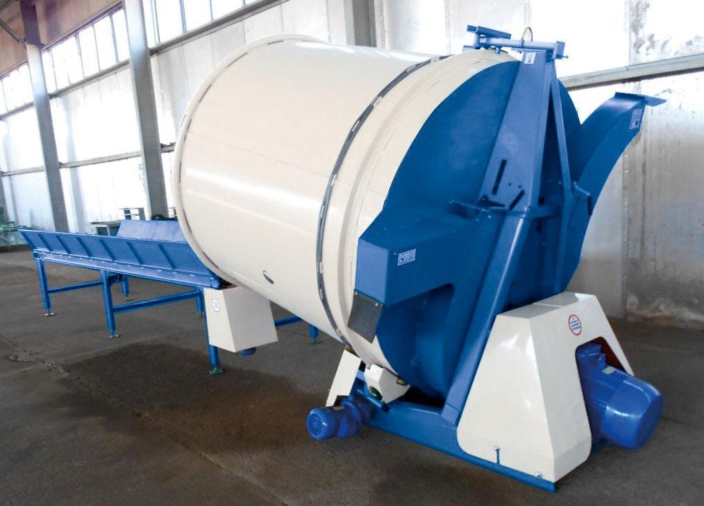

Измельчитель соломы стационарный ИСС-1,8 предназначен для измельчения рулонов соломы диаметром до 1800 мм с последующим распределением измельченной массы в животноводческих помещениях или на выгульных площадках при беспривязном содержании животных.
Так же используется для измельчения соломы при производстве топливных гранул.
Технические характеристики:
Тип стационарный Масса (общая), кг, не более 1830
Габаритные размеры в рабочем положении, мм, не более
- длина 7400
- ширина 2600
- высота 2600
Размер измельчаемых рулонов, мм, не более
- диаметр 1600
- длина 1800
Мощность, кВт: -основного привода 30
-привода барабана 0,25
-привода стола подачи 0,75
Производительность (при плотности рулона 250 кг/м3), т/час 1,8-2,5
Степень измельчения (размер фракции), мм 10-100 Длина стола подачи, мм 4400

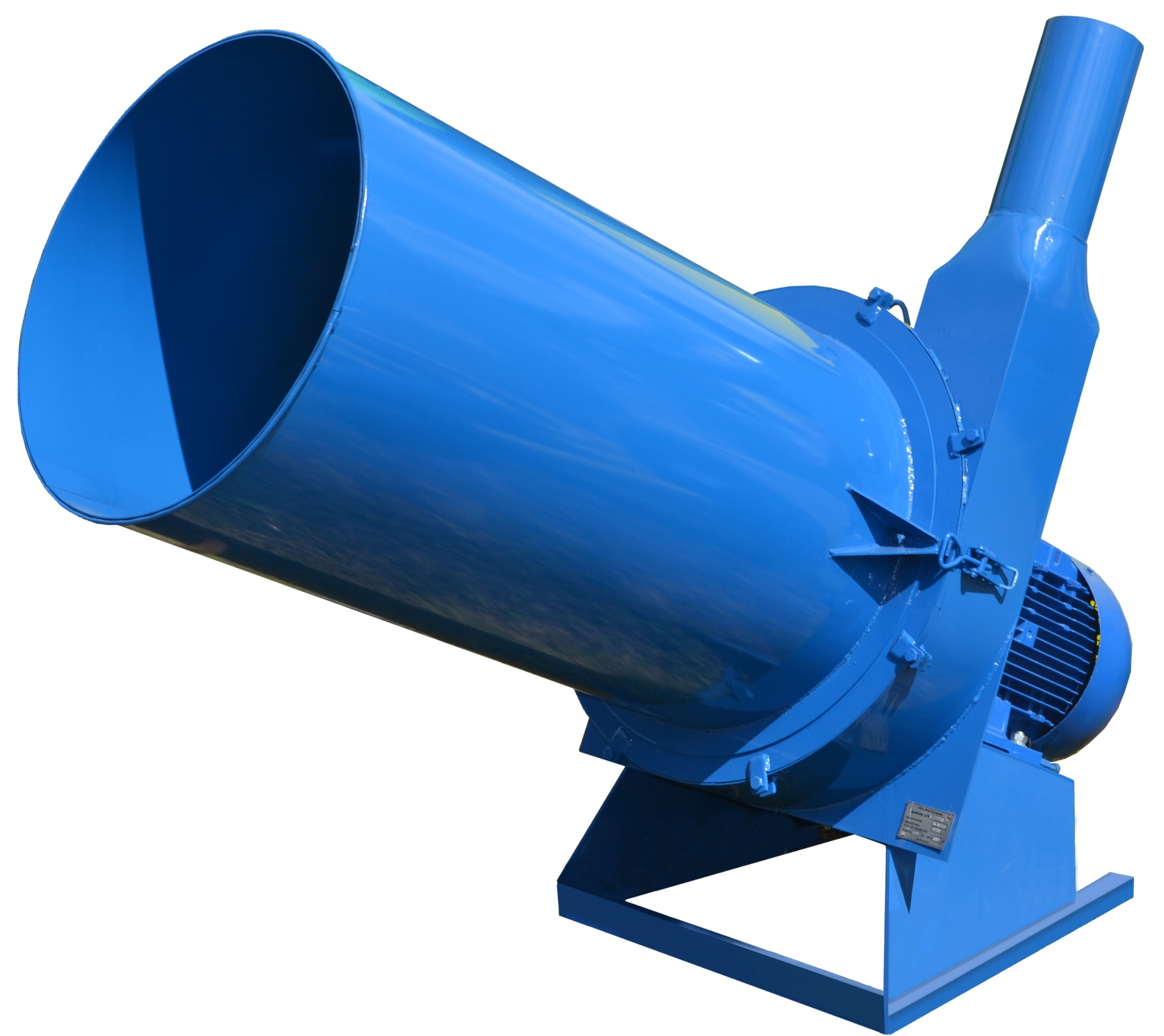

| модель | Дпм/с-7,5 | Дпм/с-11 | Дпм/с-18,5 | Дпм/с-22 | Дпм/с-30 |
| Производительность (на сите ф8мм), кг/час: | до 500 | до 800 | до 1500 | до 2000 | до 2500 |
| Загружаемый материал, мм | насыпом | ||||
| Влажность сырья | до 25 % | ||||
| Установленная мощность, кВт | 7,5 | 11 | 18,5 | 22 | 30 |
| Габаритные размеры без загрузки, мм | 760х680х1000 | 860х680х1000 | 1000х750х1040 | 1040х750х1110 | 1070х780х1110 |
| Масса, max кг | 190 | 220 | 310 | 330 | 340 |
| Стоимость, руб. | 77 000 | 100 000 | 122 000 | 135000 | 162 000 |

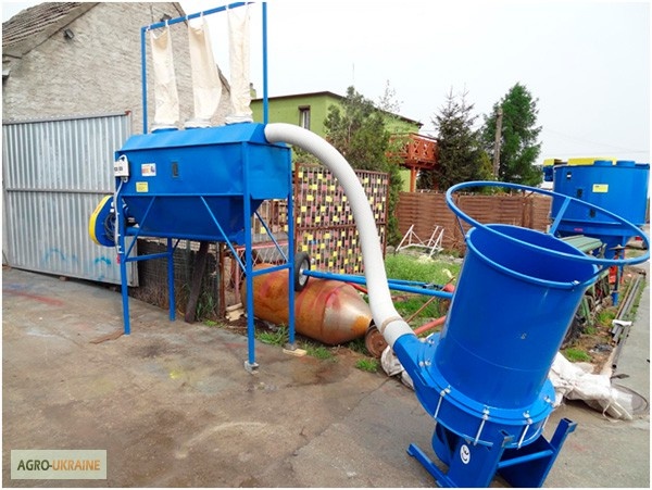

* Комплектуется пультом управления, кабелем, дополнительными решетами, молотками и выгрузным шлангом
Дополнительная комплектация:
- Циклон от 15 000 руб.;
- Стол подачи от 20 000 руб.
Габаритные размеры могут изменяться
Производительности ориентировочные и зависят от различных параметров, таких как: диаметр отверстий сита, влажность сырья, вид материала, выгрузка, скорость загрузки(подачи материала) и т.д.
