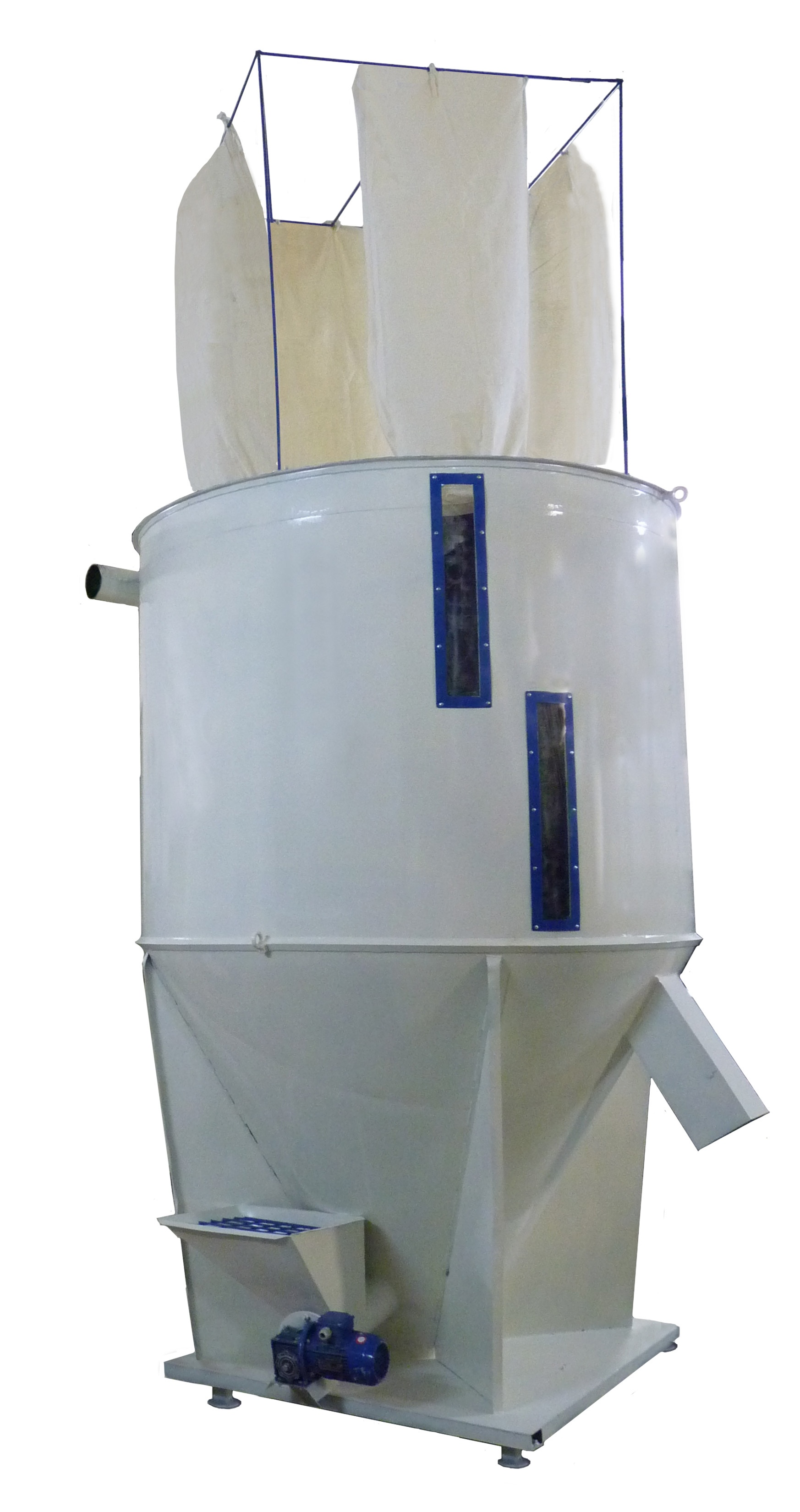

Смесители кормов и сыпучих материалов
Зерно подаётся в смеситель через патрубок для шланга в сочета-
нии с пневматической дробилкой или патрубок для подающего шнека.
Описание рабочего процесса:
Смешивание всех загруженных компонентов осуществляется вертикальным
шнеком, вращающимся в кожухе. Шнек забирает компоненты у основания сме-
сителя, поднимает их по кожуху и разбрасывает в верхней части, в результате
этого процесса и происходит смешивание. На верхней части смесителя устанав-
ливается система фильтров, которая служит для очистки и стравливания воздуха,
нагнетаемого дробилкой. По окончании смешивания происходит выгрузка сме-
си через выгрузной патрубок, соединённый с кожухом. Выгрузка осуществляется
только при работающем шнеке и открытой заслонке выгрузного патрубка.

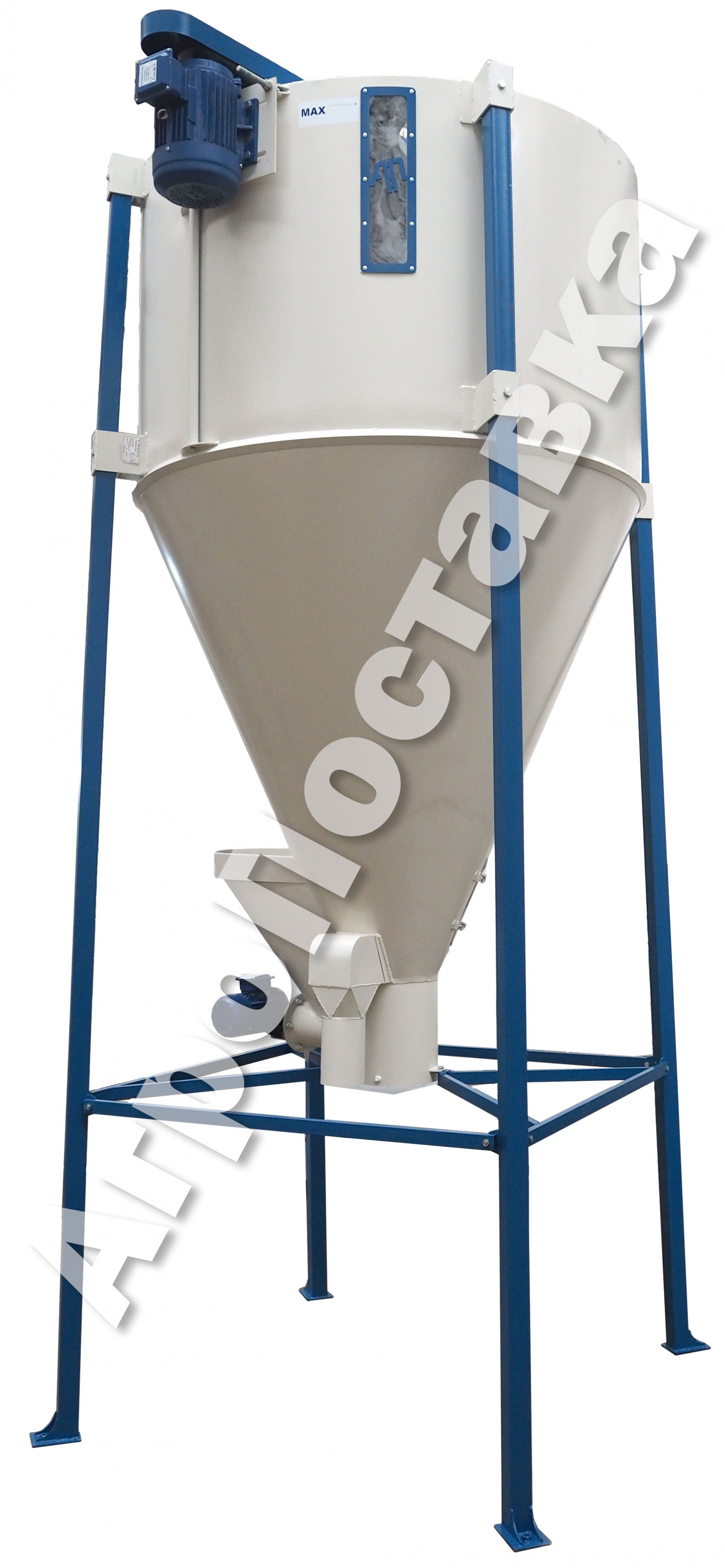

Новой единицей оборудования является смеситель с верхним приво-
дом (СВШ-ШВП). В его стандартную комплектацию входит шнек для
принудительного ввода добавок и нижняя выгрузка.6
НОВИНКА!
Модель
СВШ-1,5 Мощность, кВт 1,5 Объем1,1 м3 Цена 78 000руб
СВШ-1,5Ш*/ШВП Мощность, кВт 1,87 Объем 1,1 м3 Цена 95000
СВШ-2,2 Мощность, Мощность, кВт 2,2 Объем 2,3 м3 Цена 89 000
СВШ-2,2Ш*/ШВП Мощность, кВт 2,57 Объем 2,3 м3 Цена 108 000
СВШ-3 Мощность, кВт 3 Объем 3,7 м3 Цена 116 000
СВШ-3Ш*/ШВП Мощность,3,37 кВт Объем 3,7 м3 Цена 127 000
СВШ-5,5Ш*/ШВП Мощность, кВт 5,87 Объем 5,5 м3 Цена 141 000

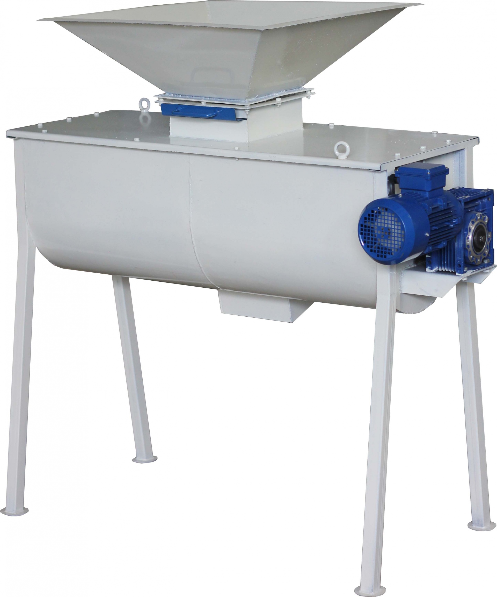

Смесители горизонтальныелопастные СГ используются для приготовления белково-витаминно-минеральных добавок (БМВД) из белковой основы и премиксов.
Предназначены для получения однородных смесей из сыпучих, сухих, влажных и жидких компонентов корма. В процессе смешивания не происходит разделение смеси по фракциям. Компоненты смеси не подвергаются дополнительному нагреву и переизмельчению. Рабочие органы обеспечивают полную саморазгрузку смесителя.
Технические характеристики:
| | СГ-1,5 | СГ-4 |
| Рабочая вместимость смесителя, м3, не менее | 0,25 | 0,5 |
| Максимальная разовая загрузка, кг. (при плотности продукта не более 0,8 т/м3 ), не более | 200 | 400 |
| Мощность, кВт. | 1,5 | 4 |
| Время смешивания, мин. | 2 | 3 |
| Время выгрузки, мин. | 1 | |
| Однородность смешивания, % | 95- 98 | |
| Ввод жидких компонентов, не более % | 15 | |
| Частота вращения вала, об./мин. | 47 | |
| Габариты, см: -длина -ширина -высота -высота выгрузного патрубка над полом | 126 49 119 50 | 205 86 150 50 |
| Масса, кг. | 185 | 315 |
| Обслуживающий персонал, чел. | 1 | |
| Стоимость, руб. | 69 000 | 103 000 |

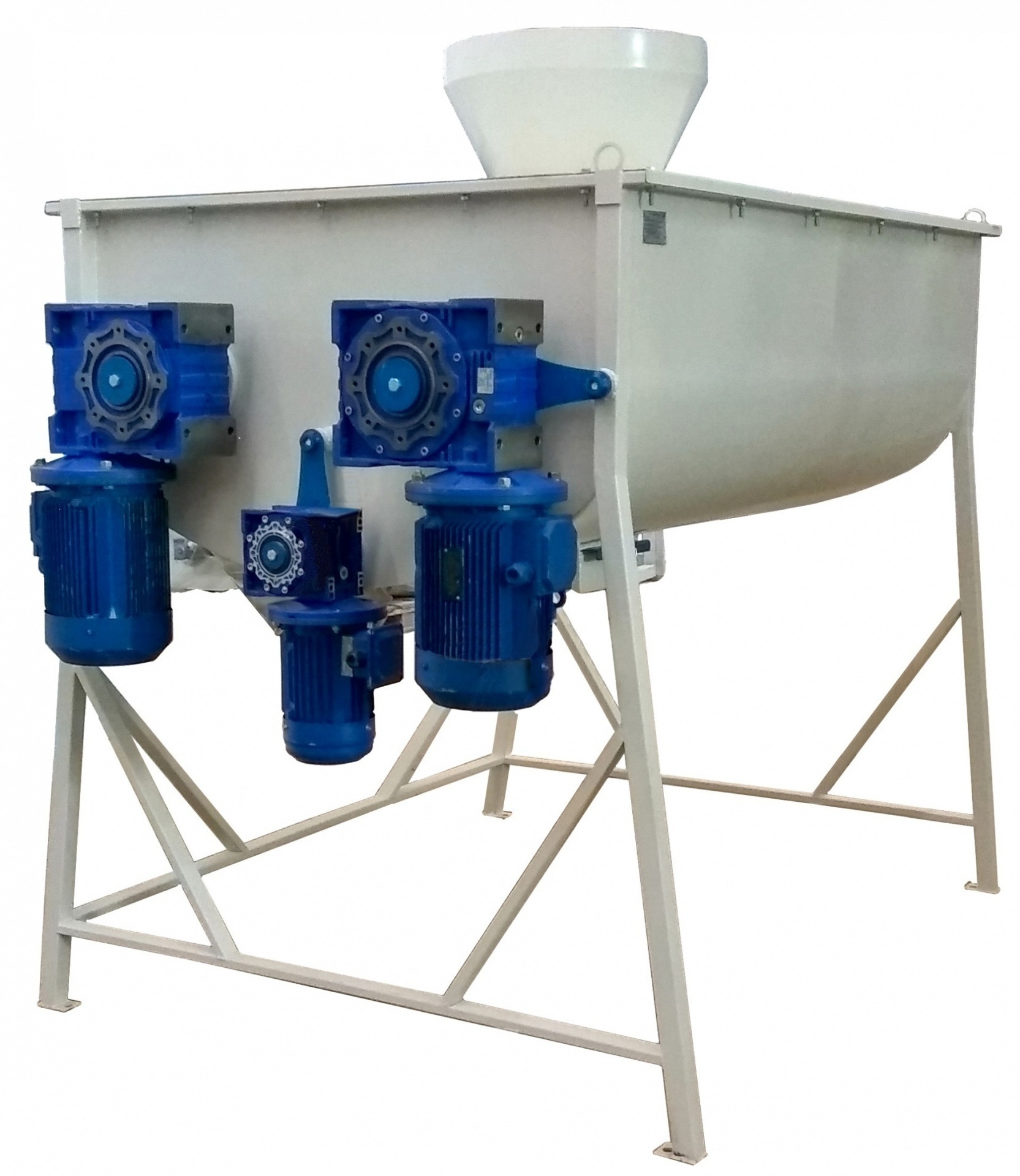

| | СГ-8 |
| Ёмкость бункера, м3 | 1 |
| Максимальная разовая загрузка, кг. (при плотности продукта не более 0,75 т/м3 ), не более | 750 |
| Продолжительность смешивания, мин. | 3-5 |
| Время выгрузки, мин. | 1.0-1.5 |
| Однородность смешивания, % | 95-98 |
| Частота вращения основных валов, об/мин. | 47 |
| Установленная мощность, кВт | 8,75 (4+4+0,75) |
| Габаритные размеры, мм: -длина -ширина -высота | 2050 1720 1500 |
| Масса, кг. max | 670 |
| Стоимость, руб. | 244 000 |
