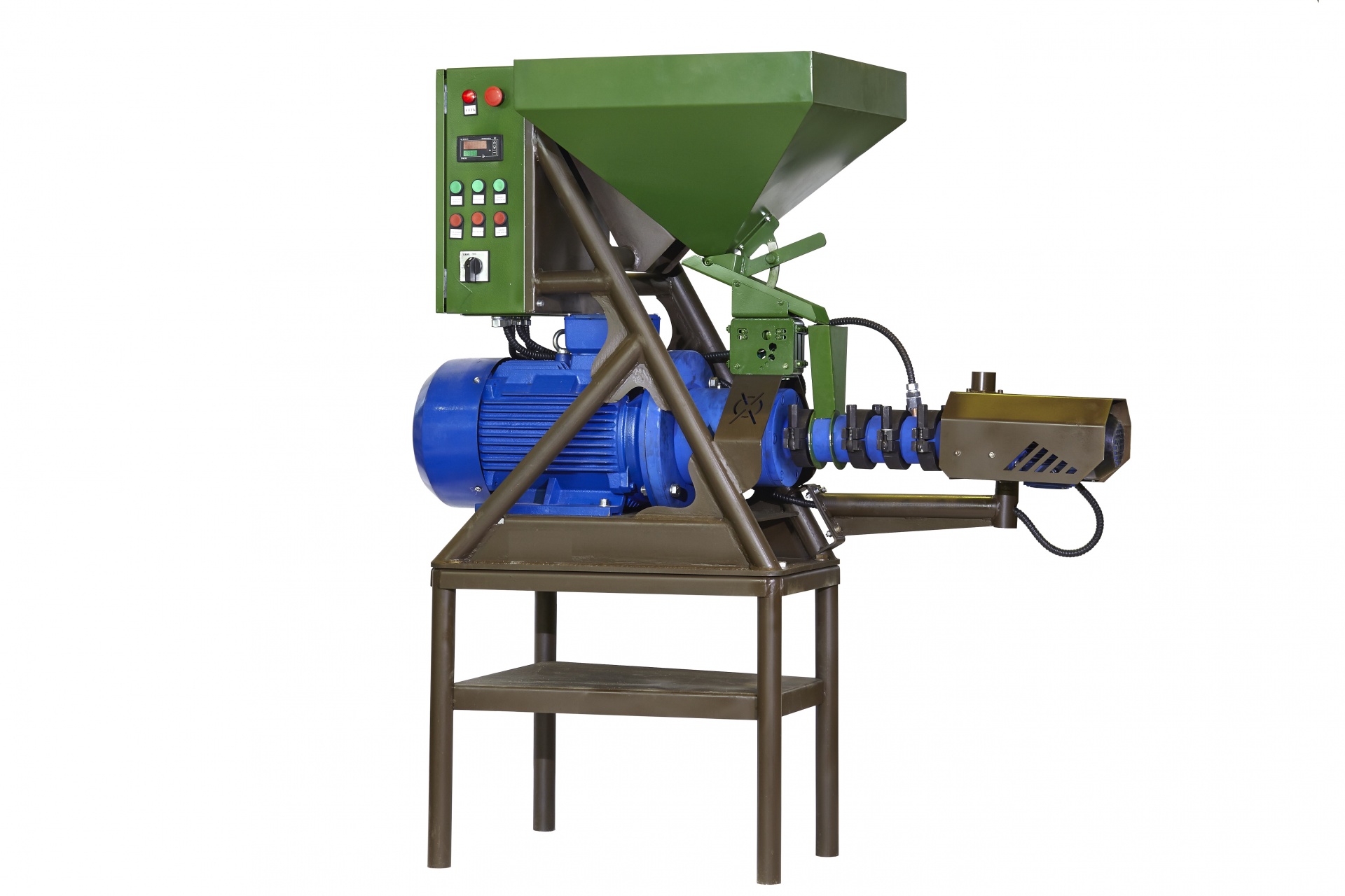

Конкурентоспособность продукции животноводства оказывает всё большее влияние на её эффективность. Одним из путей решения данной задачи, это использование качественных и эффективных кормов при кормлении животных. Экструзия является одним из самых прогрессивных путей получения качественного корма.Для переработки зернобобовых культур используют экструдер серии ПЭ-1, позволяющий производить современные энергетически эффективные корма. После прохождения сырья через экструдер увеличивается объем и питательная ценность экструдата. При экструзионной переработке происходят изменения клеточной структуры семян, обезвреживание вредной микрофлоры, дезактивация антипитательных веществ, желатинизация крахмала, денатурация белков. Это делает корма более доступным для воздействия ферментов желудка животных, повышает | Экструдер Пэ-1500 | ||||||||||||||||||||||
