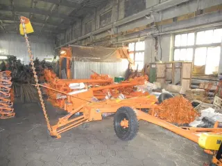

Косилка двухбрусная полунавесная КСП 2-2,1Б
Косилка двухбрусная полунавесная КСП 2-2/1Б предназначена для скашивания естественных и сеяных трав с укладыванием скошенной массы в прокос. Косилка КСП 2-2.1Б рекомендуется для работы на равнинных участках
