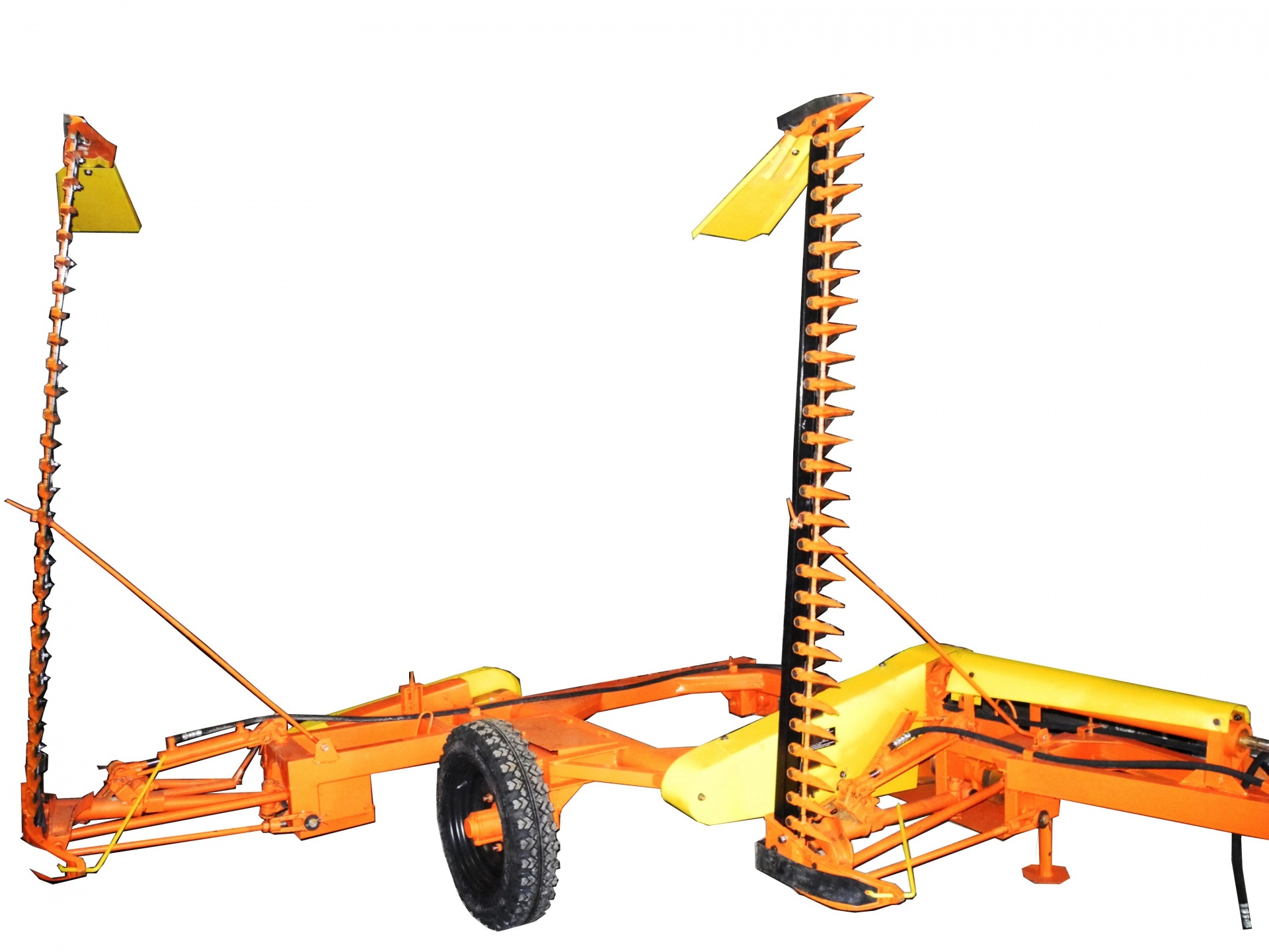

Косилка двухбрусная прицепная КСП 2 - 2,1 П
Косилка двухбрусная прицепная КСП 2-2,1 П, предназначена для скашивания естественных и сеяных трав с укладыванием скошенной массы в прокос. Косилка КСП 2-2.1П рекомендуется для работы на равнинных участках.
Все комплектующие КСП выполнены из стали и литые, а также:
1. в передней части Двухбрусной прицепной косилки находится регулируемый по высоте, литой корпус подшипника, держащий промежуточный вал кардана.
2. промежуточный вал с шарниром кардана служит для более плавной передачи вращения.
3. корпус состоит из двух частей, два кардана для уменьшения вибрации карданного вала.
(Если один удлиненный раздвижной кардан с креплениями на болтах, это приводит к большой амплитуде, менее надежная прицепная конструкция).
Техническая характеристика.
Масса — 515 кг.
Ширина захвата -4,2 м.
Установочная высота среза — 60…80 10) мм.
Производительность в час — 1,7…3,8 га/ч.
Габаритные размеры с трактором МТЗ-80
в рабочем положении
длина — 4800 мм;
ширина — 6200 мм;
высота — 2520 мм.
Ход ножа режущего аппарата — 76,2 мм.
Коэффициент готовности, не менее 0,97.
Полный ресурс для предельного состояния, не менее 1200.
Удельный расход топлива — 3,4 кг/га.
Удельная масса на 1 м максимальной ширины захвата — 140 кг/м.
Тип режущего аппарата — Сегментно-пальцевый, безпальцевый, Шумахер(ориг.)
Агрегатирование — 0,9-1,4;т-25, ат-30, т-30ам,
МТЗ всех модификаций, ЮМЗ-6.
