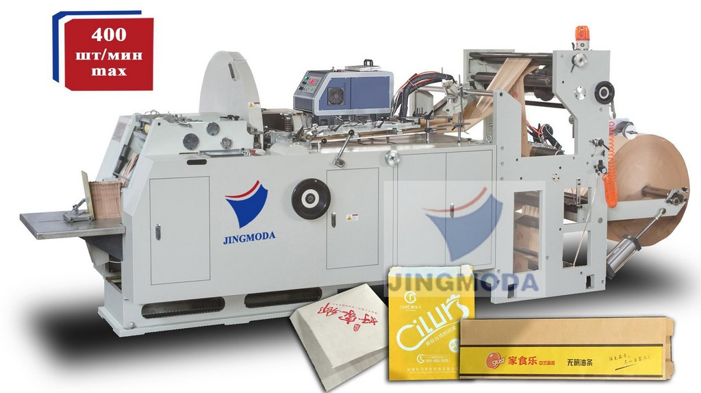

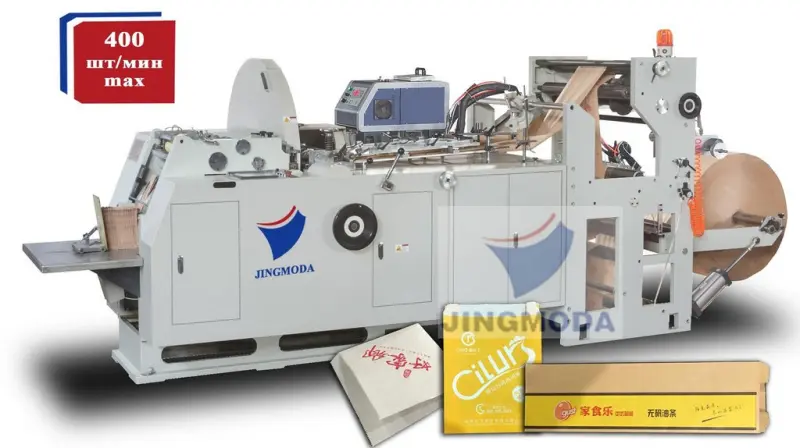

Технические характеристики оборудование для бумажных пакетов:
Машина JMD-L40BM предназначена для изготовления V-образных бумажных пищевых пакетов, пакетов «Саше», конверты и пакеты-уголки для фасовки фастфуда - с окном и без окна.. Идеальная машина для производства пакетов для пищевых продуктов, KFC и McDonald's пакетов.
- Подача материала в машину с роля. Пневматический подъём/опускание роля. Односторонняя либо двухсторонняя корректировка по краю полотна, тем самым уменьшается количество отходов.
- Опционально оборудование может быть укомплектовано секцией печати.
- Операции: нанесение клея на край полотна, формирование рукава, поперечная перфорация и отрыв пакета нужной длины, нанесение клея на клапан дна, вывод готовой продукции.
- Термоклеевая станция для приклеивания плёнки к бумаге горячим клеем.
Модель | JMD-L40BM | |
Плотность бумаги | 30-80г/м2 | |
Ширина пакета (L) | 70-280мм | |
Длина пакета (H) | 140-450мм | |
Длина реза (C) | 150-460мм | |
Глубина вставки (S) | 0-50мм | |
Стандартный клапан | 12-20мм | |
Производительность | 400шт/мин max | |
Масса рулона на размотке | 400кг max | |
Диаметр рулона на размотке | 1000мм max | |
Диаметр втулки внутренний | 76мм (Вал с пневматическими раздвижными держателями) | |
Система контроля положения кромки бумажного полотна | Двойная фотоэлектрическая система автоматической коррекции | |
Система контроля натяжения полотна | Автоматическая система контроля постоянного натяжения | |
Станция горячего клея, термоклеевой пистолет | Да | |
Толщина плёнки | 0,02-0,04мм | |
Ширина окна | 50-180мм | |
