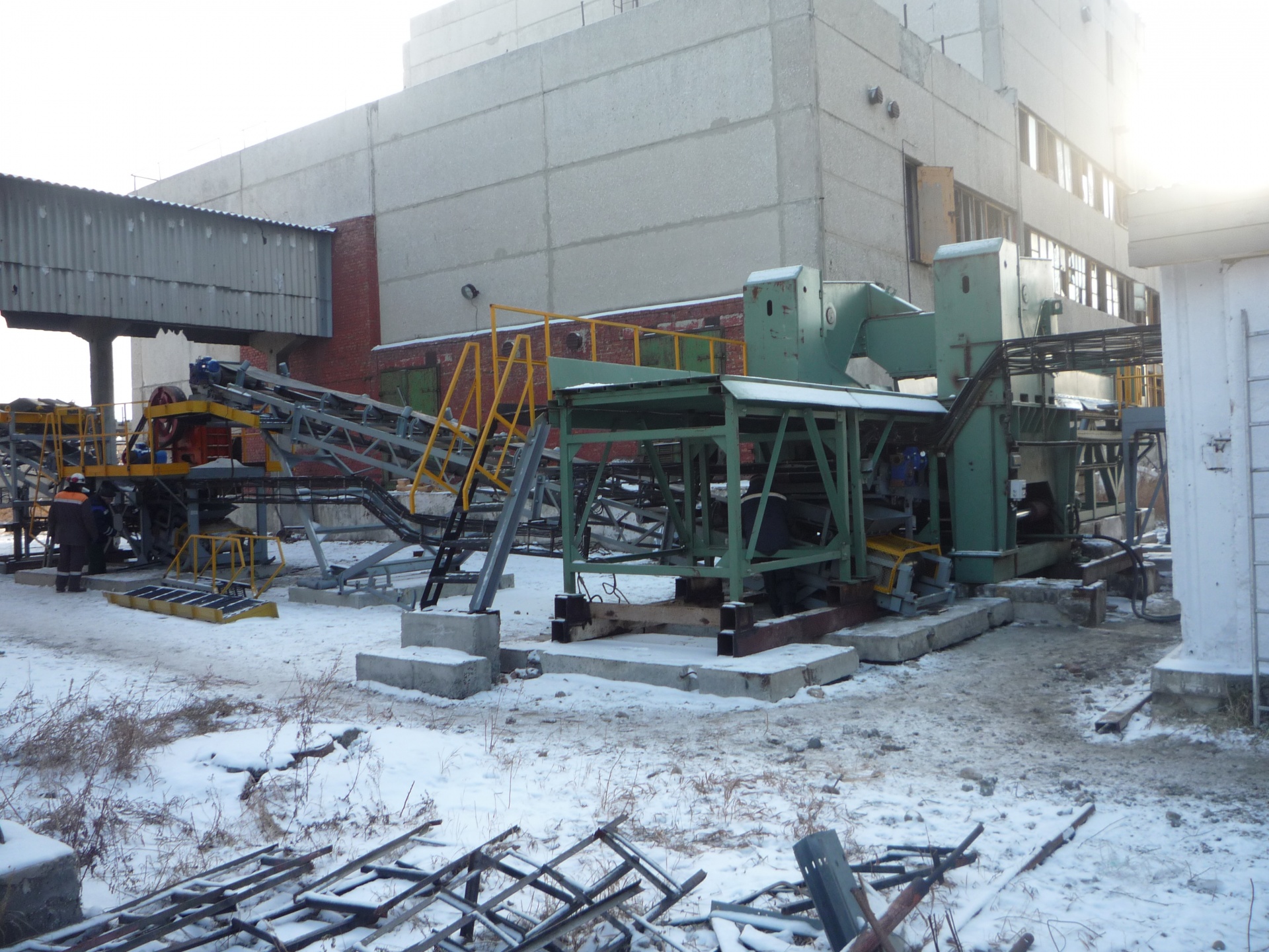

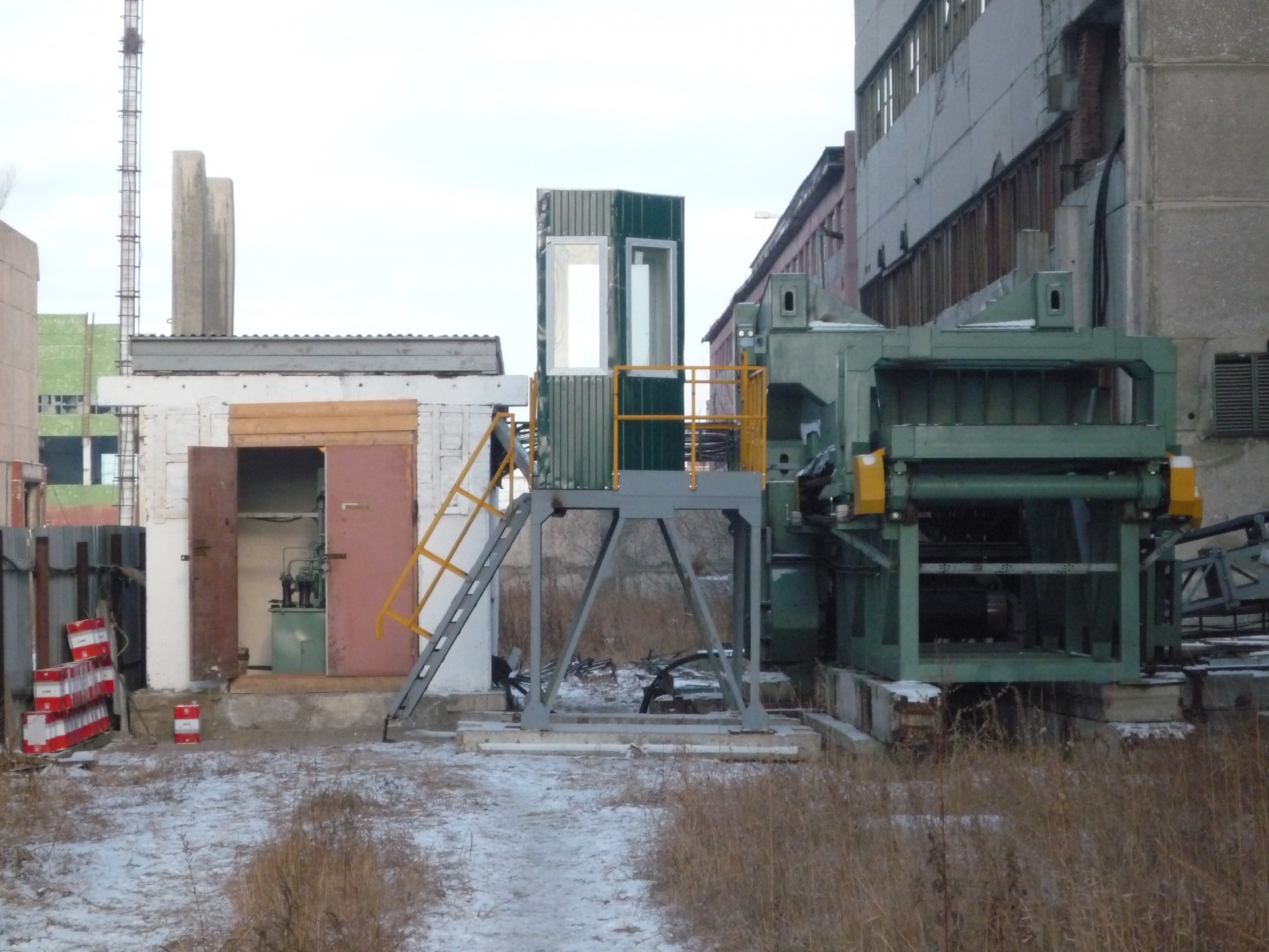

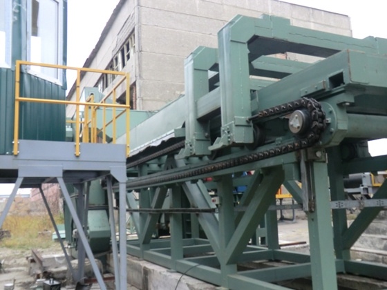

Обуховская промышленная компания предлагает комплекс оборудования для рециклинга крупногабаритных железобетонных изделий, без их предварительной разделки. Главное отличие и преимущество линии –железобетонные панели предварительно не нужно уменьшать, затрачивая время и средства. Максимальные габариты перерабатываемых изделий 12000х1500х600мм. Управление осуществляется дистанционно, с единого щита пускорегулирующей аппаратуры.
Первичное разрушение железобетонных изделий с высвобождением арматуры происходит на установке с прессом. Агрегат с прессом (машина прессово-разрушающая МПР-1500) имеет неподвижный колосниковый стол, а изделие перемещается вдоль стола до пресса, на котором и происходит первоначальное разрушение конструкции. Мощный рычажный гидропресс на всю ширину железобетонного изделия разрушает бетон и продавливает его через решетку, при этом высвобождается арматура. По мере продвижения железобетонного изделия последовательными повторными циклами работы пресса перерабатывается вс
Первичное разрушение железобетонных изделий с высвобождением арматуры происходит на установке с прессом. Агрегат с прессом (машина прессово-разрушающая МПР-1500) имеет неподвижный колосниковый стол, а изделие перемещается вдоль стола до пресса, на котором и происходит первоначальное разрушение конструкции. Мощный рычажный гидропресс на всю ширину железобетонного изделия разрушает бетон и продавливает его через решетку, при этом высвобождается арматура. По мере продвижения железобетонного изделия последовательными повторными циклами работы пресса перерабатывается вся панель. Далее куски бетона размером до 100-200 мм с помощью наклонного конвейера подаются в дробилку для вторичного измельчения, далее на агрегат с грохотом, где происходит рассев на требуемые фракции щебня. Производительность зависит от состава перерабатываемого сырья, комплектации комплекса и может достигать 30-150 м3/час.
