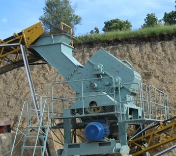

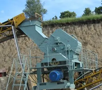

Дробилка ударного типа ДИМ 800К
Обуховская промышленная компания производит и поставляет дробилку ДИМ 800К для получения кубовидного щебня.
Электродвигатель – 75 кВт Габаритные размеры Длина –4710мм Ширина-5122мм
Высота без консольного крана (до приемного отверстия)-4450 мм.
Высота с консольным краном -6210мм Масса (с консольным краном, без ЗИП) – 15,6 т
Высокая производительность – до 120 т/час по загрузке.
Высокая степень измельчения до нужной крупности всего за одну стадию, максимальная степень измельчения – до 1:200. Возможность измельчения в одну стадию куска максимальным размером до 400мм, большое приемное отверстие загрузочного бункера – 1150х1480. Дробление материалов с вла
Высокая степень измельчения до нужной крупности всего за одну стадию, максимальная степень измельчения – до 1:200. Возможность измельчения в одну стадию куска максимальным размером до 400мм, большое приемное отверстие загрузочного бункера – 1150х1480. Дробление материалов с влажностью до 12%. Высокие показатели по выходу кубовидного щебня – до 95%. Дробилка надежна, не потребляет технологических жидкостей (смазка подшипников 1 раз в месяц), требуется минимальное время на полную замену изнашивающихся частей. Дробилка агрегатирована, не нужно возведение строительного фундамента. Молотки изготовлены из высокомарганцовистой стали марки 110Г13Л, хорошо воспринимающей ударные нагрузки.Роторы установлены на сферических роликовых подшипниках тяжелой серии импортного производства с системой смазки.
Привод роторов с помощью зубчатых ремней последнего поколения или с помощью карданной передачи. Встроенный в систему управления частотный преобразователь позволяет бесступенчато изменять частоту вращения роторов для настройки размера выходной фракции. Дробилка установлена на опорной раме с удобными площадками обслуживания с 4-х сторон.

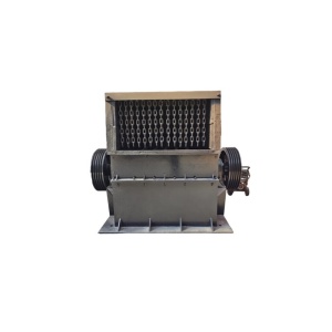

Канализационная дробилка безбарабанного типа HCC-N340Состояние: новая Производитель: КитайПрименение: на очистных сооружениях, колодцах отвода дождевой воды и канализации для перехвата твердых...

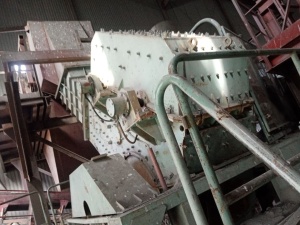

Продается дробилка ДИМ 800К в отличном состоянии!!! Работала мало, около 5 000 м/ч на мягком материале, за все время заменен ОДИН комплект бил!Отлично подходит для производства кубовидного щебня, с...

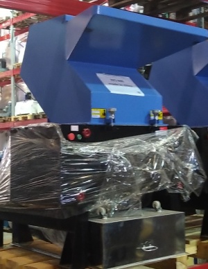

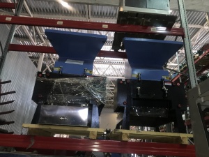

Производительность : 1 - 2 м3/час; Мощность : 18,5 кВт; Вес : 1650 кг; Высокая производительность; Запатентованный мотор-редуктор; Ножи производства Германия; Сертификат CE; Массивная станина
