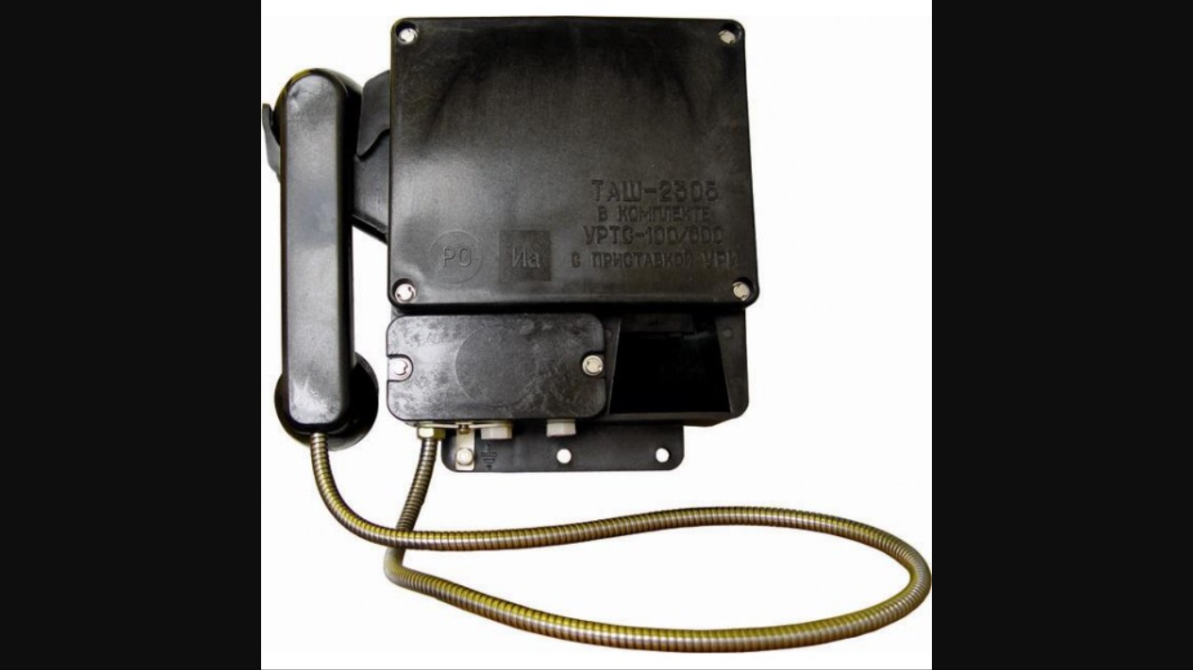

Продам из наличия ТАШ-2305.
предназначен для работы в шахтах, карьерах горнодобывающей промышленности и открытых площадках, опасных по пыли и газу, в комплектах аппаратуры автоматической шахтной связи ДИСК-ШАТС, КДШ-М, а также аппаратурой ДКСГ-1Б (ШАТС-3 и ИГАС-3) с приставкой УРИ совместно с другими АТС с линейным напряжением 48-60 В.
Конструкция аппарата пыле-брызгозащищенная. Уровень взрывозащиты РО Иа.
Корпус из ударопрочной пластмассы имеет пылебрызгозащитное и искробезопасное исполнение в метановоздушной среде (степень защиты 1Р54 по ГОСТ 14254-80)
Аппарат изготавливается в настенном исполнении и монтируется в корпусе, состоящем из двух отсеков, закрытых крышками. Крышки и корпус изготовлены из ударопрочной пластмассы.
На нижней стенке корпуса расположены штуцеры с уплотнениями для ввода линейных кабелей типа ТВШ-0,8 и шнура микротелефона. На нижнем крепежном фланце корпуса имеется болт для заземления.
Для обеспечения пыле-брызгозащищенности в специальном пазу крышек уложена уплотняющая резина. Для обеспечения взрывобезопасности аппарата отдельные блоки выполнены неразборными - залиты компаундом. На крышке аппарата нанесен знак уровня и вида взрывозащиты РО Иа. Крышки аппарата, амбушюр и ушная раковина микротелефонной трубки крепятся болтами с головками под специнструмент.
Аппарат состоит из микротелефона МТ-132, платы с установленными на ней неразборными блоками разговорной схемы и вызывного устройства, номеронабирателя, вызывного прибора ВП-1 и кнопки ВЫЗОВ ДИСПЕТЧЕРА. Внутри разборной микротелефонной трубки расположены искрогасительные стабилитроны и усилитель передачи, залитые компаундом на одной плате в виде неразборного блока, и капсюли МДМ-7 и КЭД-2.
В аппарате для обеспечения взрывобезопасности приняты следующие меры:
- все электролитические конденсаторы и неэлектролитические емкостью более 1 мкФ установлены с защитными резисторами
- обмотки трансформатора, вызывное устройство защищены стабилитронами и выпрямительным мостом
- телефонный и микрофонный капсюли шунтированы стабилитронами, а вызывной прибор ВП-1 - варикондом
- усилитель передачи, разговорная схема и вызывное устройство помещены в оболочки и залиты компаундом
- с целью исключения попадания линейного напряжения на микротелефонную трубку введена отдельная камера, через которую вводится микротелефонный шнур
- выводы, идущие на вызывной прибор ВП-1, конструктивно позволяют их подключить только к ВП-1 и нет возможности подключить их к линии или к микротелефонной трубке.
Технические характеристики:
Наименование параметра
Значение
Слоговая разборчивость при включении в тракт с общим затуханием 28,7 дБ при уровне окружающего его шума в помещении приема до 80 дБ, % не менее
57
Уровень громкости вызывного акустического сигнала на расстоянии 0,5 м от лицевой стороны аппарата, дБ не менее
90
Уровень передачи на нагрузке 600 Ом на частоте 1000 Гц, дБ
+6 - 6
Сопротивление аппарата постоянному току при снятой микротелефонной трубке, Ом не более
600
Температура окружающей среды, гр.С
-40 + 40
Относительная влажность воздуха при температуре 25 гр.Сдо 98%
Габаритные размеры, мм
308 х 308 х 105
Масса, кг не более
5
